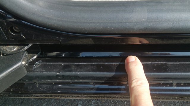

Sodele-dann reihe ich mich mal ein. Gerade eingefahren, Laternengeparkt und schon darf ich auch Bläschen melden. Ist ja schon mein zweiter Cali und um ehrlich zu sein habe ich beim alten nie unter den Gummi geschaut. Aber beim neuen gibts paar kleine Bläschen nur auf der Fahrerseite:evil: Wobei ich das ohne dieses Forum nie als Vorstufe von Rost angesehen hätte-sind ja nur Bläschen...
Welch Elend. Und noch dazu der Spalt vorne zwischen Dach und Modul worüber ich ja schon separat schrieb. Dieser "Dachschaden" wurde ja schon vorgetragen und als völlig normal abgetan... Dann darf ich wohl ein weiteres Mal nerven. Wie seid ihr vorgegangen? Hingefahren, Blank gezogen und ein neues Dach verlangt?
Bläschen fahrerseitig.
Spalt beifahrerseitig.

Hinfahren und Meldung machen ;)
Je mehr Meldungen da jetzt in kurzer Zeit eingehen desto besser. Gerade die jungen Fahrzeuge sind wichtig.
Reparatur würde ich zunächst zurückstellen bis es (hoffentlich) seitens VWN eine Erkenntnis über die wirkliche Ursache und eine dementsprechende Korrektur in der Serie sowie eine geeignete Reparaturanweisung gibt.
