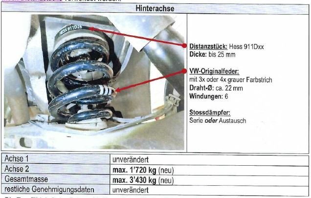

Ich habe mal gerade geschaut meine 3x grauen Feder sind die Maße:  250 mm länge und 6 Windungen, Drahtdurchmesser 1 [mm]:  21,80, Drahtdurchmesser 2 [mm]: 13,20.
Ich müsste also eine Feder haben die ggf. min länger und dicker ist.
4x grau ist nur länger 260 mm länge aber dann dünner
Durchmesser 1 [mm]:  13,1
Durchmesser 2 [mm]:  21,3
Durchmesser 3 [mm]:  13,3
Die wäre wie ein Vorredner geschrieben hat zu knapp das es was bringt...

Meiner Ansicht nach kommst Du auf diese Weise nicht wirklich weiter. Die VW-Federn haben nicht ansatzweise eine lineare Kennlinie. Um dort rein rechnerisch die passende Feder zu finden, fehlen Unmengen von Parametern. Und die kennt wohl nur VW.
In meinem oben verlinkten Beitrag habe ich die Federn in Reihenfolge der Belastung nach Farbmarkierungen aufgelistet, auch mit geschätzten Gewichtsangaben.
Das sind nur die Schwerlast-Federn aus dem Trapo. Die im Cali hinten verbaute Federn-Reihe ist eigentlich die Sportfahrwerkvariante des Multivan. Und die endet leider mit 2x weiß.  Also die 3x grau bei Dir sind ziemlich sicher nicht ab Werk verbaut gewesen, da auch Schwerlastfahrwerk.
