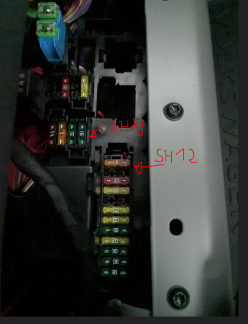

Batteriespannung und Sicherungen (13) waren i.o.
Heute in die Werkstatt gefahren, 2 Minuten Starter-Batterie abgehängt (so ne Art Reset, die CU lief jedoch weiter, da die an der Board-Batterie hängt), und siehe da... der Menüpunkt Aufstelldach regagierte wieder auf den Knopf-Druck!

Nach den Infos im Forum alle Schritte gecheckt, Sicherungen, Batteriespannung bei laufendem Motor, Reset der CU (Wiederherstellung) l, FI ein aus, mit Dach vor- und zurück gefahren, Dach angehoben,
am Display immer ZWISCHENPOSITION und der Dachhimmel über die Tage abgesunken.
Ich war wirklich kurz davor, hier große Chirurgie mit Notabsenkung zu starten, hätte meine wunderbare Frau nicht den Schutzschalter  am FI entdeckt, den ich gern mit euch teile.
