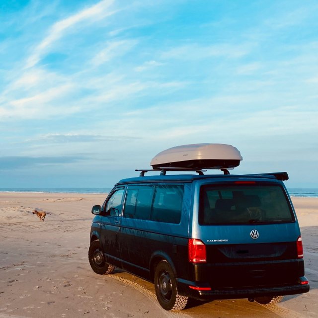

Ich habe je jetzt einen weißen Cali Beach Edition. Allerdings finde ich die 2 farbigen Modelle immer ansprechender. Zum Beispiel die Kombination Weiß/Acapulcoblau Metallic.
Außerdem gibts einfach zuviele weiße Edition Modelle. Da hatten wohl alle die selbe (Geldspaar-)Idee wie ich.

das Bild welches du angehängt hast zeigt die Zweifarblackierung Reflexsilber/Acapulcoblau Metallic. Es ist also kein weiß, was sicher nochmals einen anderen Kontrast ergibt. Nur als Hinweis.

Ich habe meinen letzten, sowie meinen aktuellen Cali bereits untenrum foliert. Das ganze wurde hier im Board auch schon mehrfach thematisiert.
Gruß Christian
