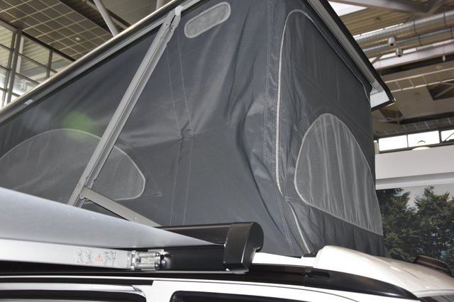

Mein T6 Ocean ist auch ein Dachzeltitis-Patient.
Das Problem mit meinem Dachzelt trat bisher 2 mal seit April 2017 auf. Ich denke ich habe das Zelt vielleicht 30mal rauf und runtergefahren.
Problembeschreibung:
1) Cali abstellen auf leicht unebenen Untergrund. Siehe Fotos.
2) Zuendung an, Dachzelt hochfahren
3) 15-30min warten
4) Dachzelt ist abgesunken.
- Beim ersten Mal (Campingplatz) wo das Problem auftrat: Absinken Beifahrerseite 12cm
- Beim zweiten Mal: Absinken Fahrerseite 5cm
5) Schliessen des Dachzelts: Beide Male auf Anhieb nicht moeglich. Leichtes bis starkes verkanten. Nachdem es sich verkantet hat bin ich dann auf einen ebeneren Untergrund gefahren und dort das Dach nochmal auf und zu gemacht. Dann hat das Schliessen geklappt.

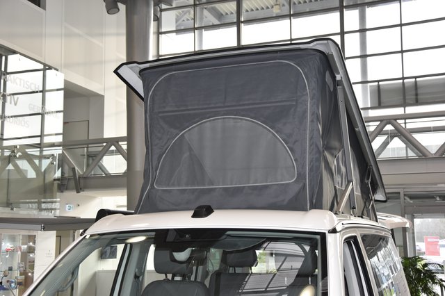

Unsicher bin ich mir mit dem Aufstelldach. Das sinkt einseitig ab – mal links mal rechts. Ich habe das mal in youtube eingestellt.
Wäre nett, wenn ihr euch das mal ansehen und mir ein Feedback geben könntet, ob das noch im Toleranzbereich liegt.

So sieht mein Dach nach 24 Std. aus.
