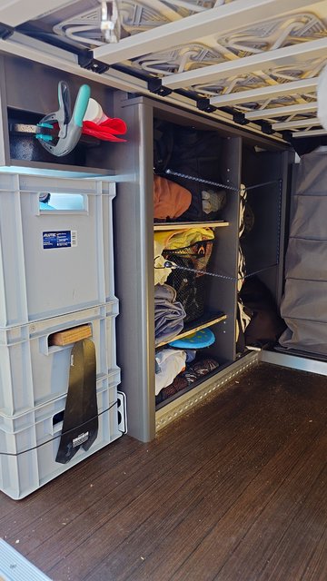

habe fertig. Die Beschläge sind gekommen und jetzt ist der Schrank komplett.
Die kleine Fussbank ist eine Trittstufe damit meine Frau auch ins Bett kommt. Das Teil ist bewußt so schräg hergestellt damit die Badtür trotz der Stufe komplett aufgeht.
LG
Edmund
eine weitere Optimierung. Mir ging die Wohnmobilmusik bei jeder Bodenwelle auf den Wecker. Somit habe ich angefangen die Schubladen mit Einsätzen zu versehen. Hier der erste Einsatz.
Grüß aus der Heide
Edmund
Dein Möbelbau ist echt stark. Das könntest Du problemlos weitervermarkten. Daumen ganz nach oben.;)

Hallo Norbert, hallo CaliStevo,
Danke für die Blumen. Zum Vermarkten reicht das sicher noch nicht aber, mir macht es richtig Spaß derartige Optimierungen durchzuführen. Hängt vielleicht auch mit meinem Beruf (Beratung zur Produktionsoptimierung) zusammen.
Nobert, die Verriegelung ist baugleich mit den VW-Schubladen. Bei der Betätigung des Knopfes schieb sich der Riegel in eine Aussparung im Alurohrsystem. Ich habe in die Rohre einfach einen Schlitz 6,5x25mm gefräst.
Du hast es richtig gesehen es sind keine Formteile. Der Schaumstoff wird sehr häufig für Werkzeugeinlagen in Schubladen oder Schattentafeln verwendet. Mir gefällt, dass er zweifabig ist und so ist es sehr einfach möglich fehlende Teile zu erkennen. Jedes Teil hat einen Platz und jedes Teil ist an seinem Platz. Ich kaufe den Schaum bei Gummifritz24. Es gibt auch andere z.B. Polyform. Hergestellt wird das Teil von einem Foto (die Teile müssen auf dem Bild exakt liegen) oder von einer Dxf-Datei und dann auf die CNC-Fräse damit. Bei weiteren Fragen gern.
