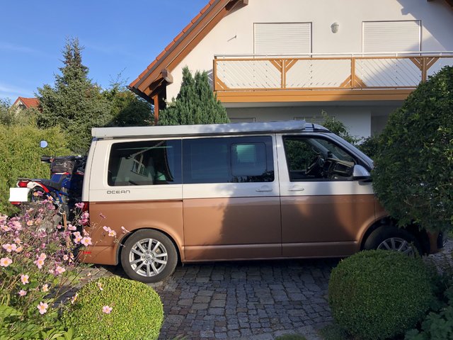

Sieht eher besser aus da die RC 25 durch ein halbes Zoll mehr Breite weiter nach aussen kommt als die Cascavel.  Die Reifenbreite ist in dieser Differenz nicht nachvollziehbar
Ausserdem: Form follows function.

Fällt auch nicht groß auf, weniger als das Anheben des Hecks wodurch auch de Radkasten größer und das Rad kleiner wirkt.
Ausserdem passt das Auto dann besser unter Hindernissen durch...
