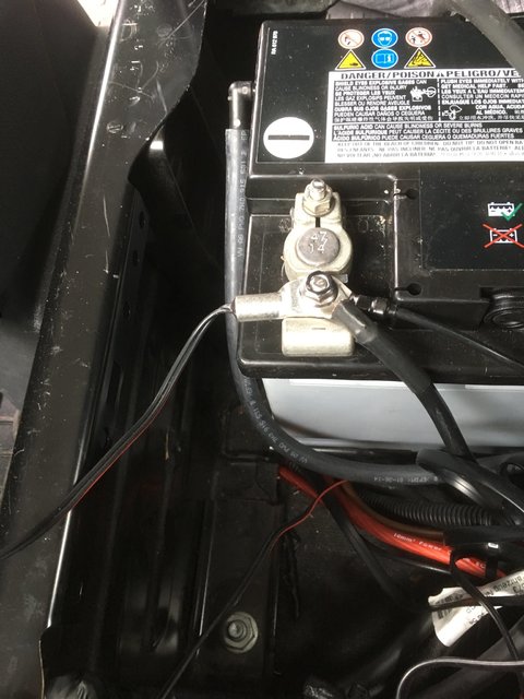

Auszug Betriebsanleitung BlueBattery bestätigt deine Vermutung:
„BlueBattery D1 wird zur Strommessung in die Batteriehauptleitung zentral eingefügt. Damit der Batterie-Computer den gesamten Strom zur Batterie erfassen kann, darf am Minuspol der Batterie einzig BlueBattery D1 angeschlossen sein. Alle Verbraucher, Ladegeräte werden dann an der Masse (Karosserie) angeschlossen und nicht am Minuspol.“
Du meinst Minus von der Planar an Plus vom Bluebattery?
LG, Hannes
Nein, Minus der Planar auf Fahrzeugmasse oder an Anschluss "B" des Bluebattery.
wo wäre ein geeigneter anschluss an der fahrzeugmasse?
