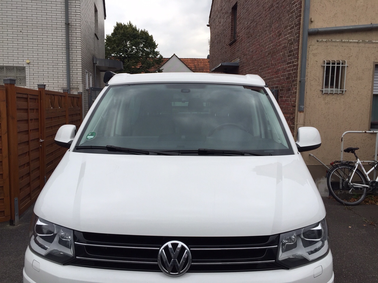

Wir hatten vom Caliboard in dieser Woche die Gelegenheit, einen auf diese Weise reparierten Cali anzuschauen. Wer es nicht weiß und genau darauf achtet wird die Reparatur nicht bemerken. Der „Überzug“ trägt natürlich ein ganz klein wenig auf, er ist aber in seiner Formgebung an den Spoiler sehr gut angepasst. Im Bereich der Auflagefläche des Aufstelldaches steht der Spoiler jetzt ein ganz klein wenig höher als das AD – damit verschwindet die vordere Kante des AD sauber im Windschatten des Spoilers. An der linken und rechten Seite des Spoilers verdeckt die vordere Kunststoffabdeckung der Markisenschiene den Übergang. Auch hier wird entsprechend abgedichtet.
Uns hat diese neue Reparaturmethode jedenfalls überzeugt. Wir finden es sehr positiv, dass man jetzt nicht mehr den halben Cali zerlegen muss und das RCBR an seinem Platz bleibt. Es wird eine Reparatur von außen, lediglich bei Fahrzeugen mit Antennenknubbel auf dem Spoiler muss die vordere obere Verkleidung gelöst werden. Dachhydraulik, -elektrik, Ablaufschläuche, Zeltbalg etc. können an ihrem Platz bleiben. Einziger Wermutstropfen: Es gibt im Zuge der Reparatur halt keinen neuen Dachbalg mehr ;-)

Ich will doch mal hoffen, daß die Sikaflexnaht in Bild drei und vier nur nass ist... Oder ist die wirklich so hingeschmiert?! Wenn ja, dann würde ich den Cali sofort wieder zurückbringen. Und möchte mir dann gar nicht vorstellen, wie die anderen Arbeiten ausgeführt sind... :( 'tschuldigung, wenn ich wieder den "Miesepeter" mache...

Ich hoffe meiner bleibt pestfrei. Dadurch, dass das Teil stärker gewölbt und aufgesetzt ist, passt die Linie nicht mehr. Bin mal auf mehr Bilder in anderen Farben und in der Gesamtansicht gespannt.
Als Lösung wenn's klappt und sauber verarbeitet ist könnt ich mit leben.;)
Dasselbe habe ich mir auch gedacht. Irgendwie habe ich das Gefühl da wird nur eine "Bauernblende" montiert. Untendran kann das Alu weiter fröhlich vor sich hingammeln?

Wie dick ist denn das Teil?
Ein Bild mit geöffnetem Dach wäre mal interessant gewesen.

optisch in meinen Augen fragwürdig. Die Sikaflexnaht sieht aus wie vom Bastler, die Dachlinie ist gestört.
