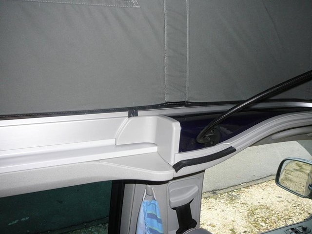

  1. das tut mir leid ja kein Problem! ja die Kabellänge reicht locker! Ja wir machen 2 Dachdurchführungen direkt nebeneinander. Bin kein Freund von den Steckverbindungen. Die Scanstrut ist so leicht zu lösen und das Kabel ist bei Bedarf so schnell da herausgezogen, dass ich auf Stecker verzichten möchte. Es ist in meinen Augen immer eine Fehlerquelle weniger. Aber natürlich wäre auch eine Lösung mit Steckern und einem 6adrigen Kabel wie bei Markus möglich. Die letzten beiden Sommer haben aber gezeigt, dass eine Zelle für die Ladungserhaltung vollkommen ausreicht (mein Kühlschrank war nicht einmal aus) und das im Urlaub bei erhöhtem Energiebedarf ein sep. Modul die beste Wahl ist. Dafür werden wir künftig auch ein Set anbieten (Kabel, Blech für die AHK Dose, Philippi Stecker und Dose usw.)
    2 Punkte
  2. Einbauorte und Doku zu Votronic haben wir bei der Anleitung zu der CU Integration Votronic. JA da könnte ich noch ein paar Bilder rausrücken und online stellen. Einbauorte zu Victron halten wir Anfang Januar in einer Doku fest. Starterbatterie wird nur bei Votronic geladen. und wir haben eine automatische CU Integration / wahlweise Victron Regler und Marinetaugliche Module aus Deutschland (SOLARA)
