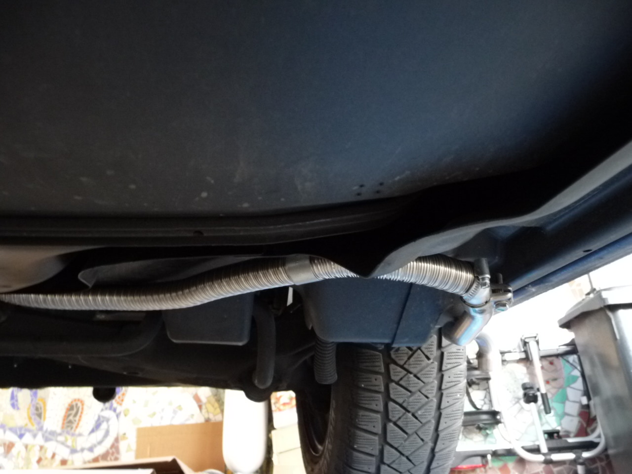

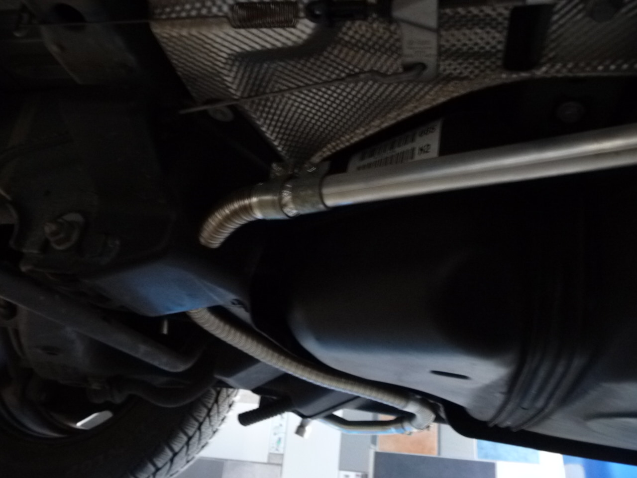

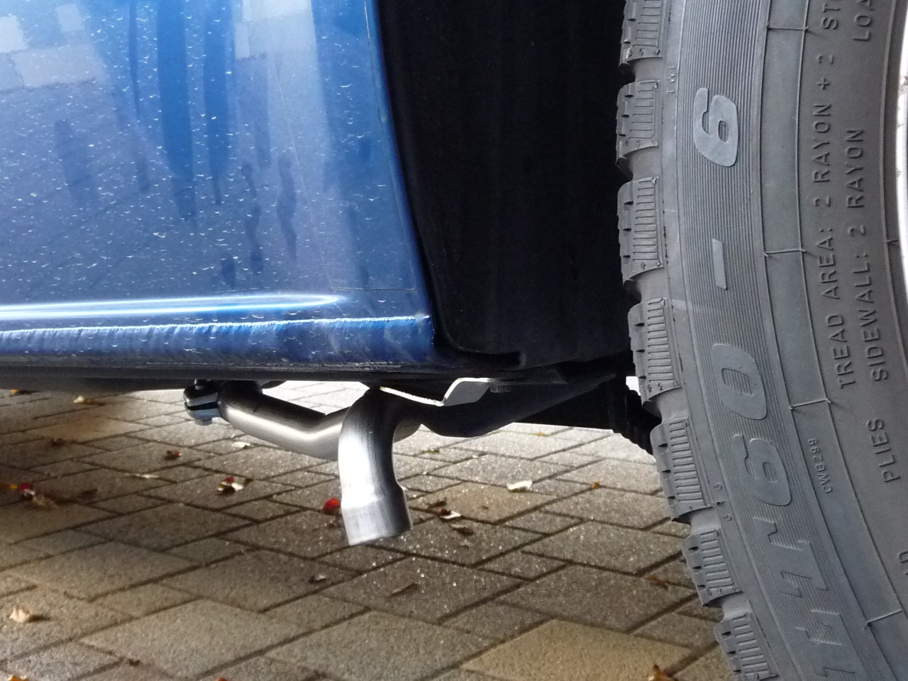

Hallo LSH-Abgasgeplagte,
habe jetzt das Auspuffrohr verlängert. Insgesamt 1 m Flexrohr und 1 m Alurohr nach hinten bis vor das linke Hinterrad. Nach einem 1. Testlauf mit Stufe 7 eine halbe Stunde bei Windstille kein Abgasgeruch im Innenraum. Eventuelle Undichtigkeit z.B. Kondensatloch etc. wirken sich offensichtlich nicht aus, auch bildet sich kein sichbarer Qualm unter dem Auto, nur am Austritt des neuen Auspuffendes - dort wo es eben hingehört. Anbei noch ein paar Bilder. Das Endstück ist von einer Audi-LSH, sollten aber auch andere passen.
Vorherbstlich Grüße aus dem immer noch warmen Südwesten Thomas

Hallo Sepp,
ich habe ein Flexrohr aus der Bucht genommen, das für eine Eberspächer geeignet ist (Innendurchmesser 24 mm), das Material war glaube ich Edelstahl, es geht aber auch Alu. Das Rohr ist ebenfalls aus Alu und hatte einen Außendurchmesser von 23 mm. Das Flexrohr konnte ich über das bestehende Auspuffende und das Alurohr schieben, vorher mit Aluband 1-2 Lagen unterfüttern, damit alles stramm sitzt und dann mit einer normalen Schelle fixieren. Zur Abgastemperatur habe ich keine Daten. Das Kondensatloch sollte seine Funktion erhalten, der Abgasaustritt ist so gering, das du bei laufender Heizung unter dem Auto keine Abgaswolke erkennen kannst, so zumindest bei meinem Probelauf.
Inzwischen waren wir 4 Frostnächte unterwegs und haben die LSH die ganze Nacht und teilweise auch tagsüber laufen lassen. Wir sind vollauf zufrieden und hatten (bei Wind aus unterschiedlichen Richtungen oder auch bei Windstille) keinen Abgasgeruch im Innenraum. Viel Erfolg beim Umbau und zukünftig geruchlose Heiznächte wünscht
Thomas

erstmal danke für deine Infos.
Ich war gestern unter meinem Bus und hab mir überlegt wie ich das Rohr verlegen soll.
Wo hast du das Rohr befestigt: mit Blechschrauben am Hitzeschutz vom Auspuff? Hält das?
Warum hast du ein Stück Rohr zwischen den Flexschläuchen verwendet: billiger oder besser zu befestigen?
In Summe kommst du doch mit dem Abgasrohr auf über 2 Meter, ab der Standheizung, oder?
Das original Auspuffrohr mit Schalldämpfer hast du als letztes Stück verwendet, oder?
mfg
sepp
