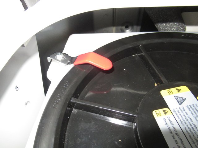

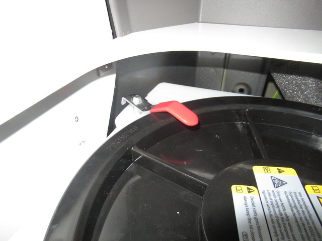

Heute beim neuen Cali das erste mal den Frischwassertank ablassen wollen...
Handgriffe im Schrank fast blind ausgeführt, Hebel ergriffen, PLING, ein metallisches Geräusch vernommen, was war das ?
Der Hebel war relativ locker und ließ sich streng drehen, aber das Wasser plätscherte.
An dem Hebel war seit Übergabe des Fahrzeugs in Hannover am 25.01.2022 noch niemand dran.
Hier die Ursache:
Die M8 Mutter war nur lose auf der Welle aufgesteckt, bei der ersten Bewegung des Hebels verschwand sie im Nirwana neben dem Frischwassertank.
Top Endkontrolle VWN !!!
Irgendwo hab ich mal gelesen, dass die Wasseranlage vor Auslieferung befüllt und auf Dichtigkeit geprüft würde, kann eigentlich aber nicht sein, denn beim Ablassen des Tanks hätte es auffallen (oder die Mutter abfallen) müssen.
