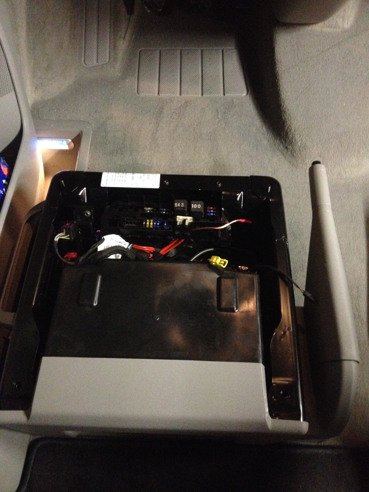

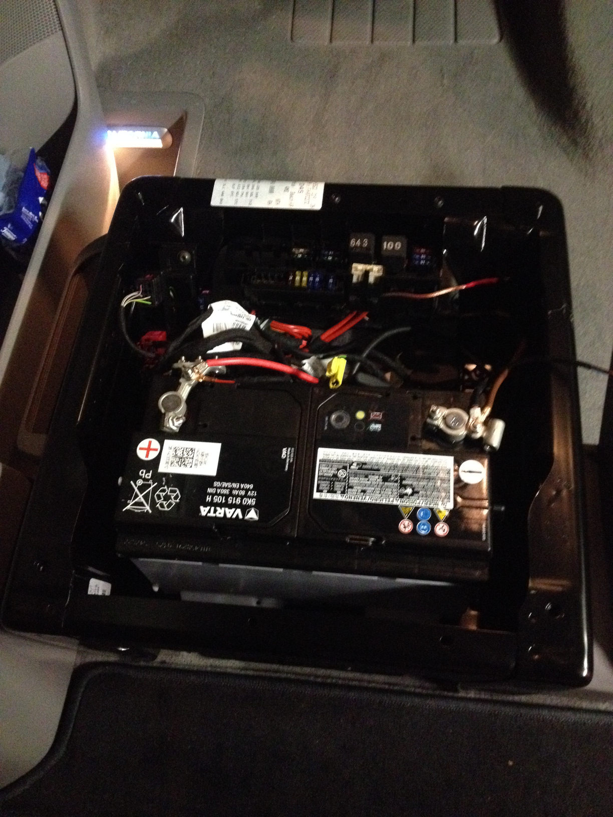

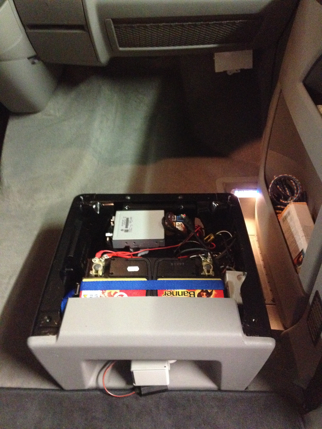

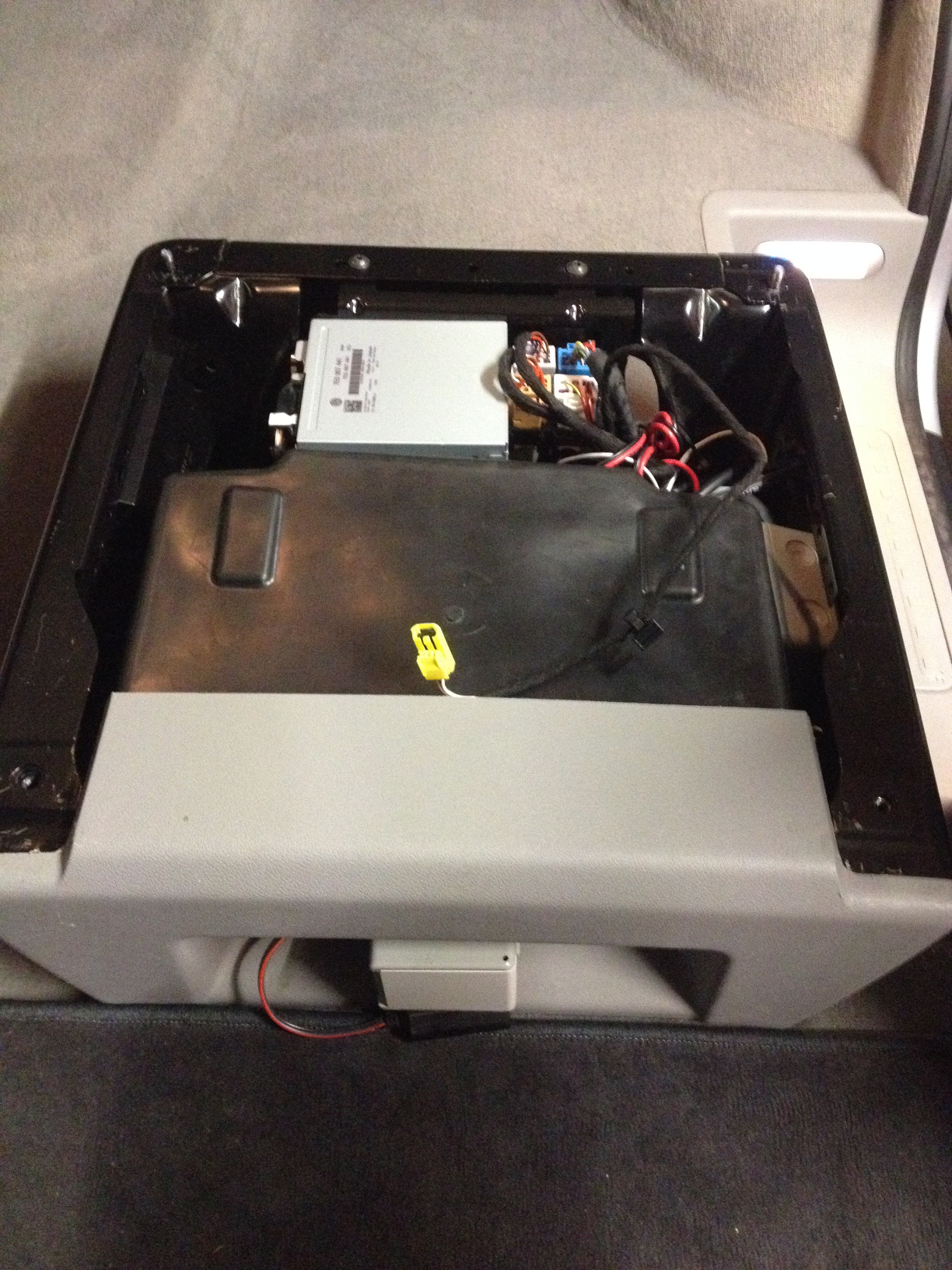

Hier nun nochmal die Fotos von meinen recht vollen Sitzsockeln: Es lag wohl in der letzten Wochen an der geringen Bandbreite in meinem Ski-Ferien-Ort, dass ich dachte, das hochladen funzt nicht.
Gruss, Soulkiter
