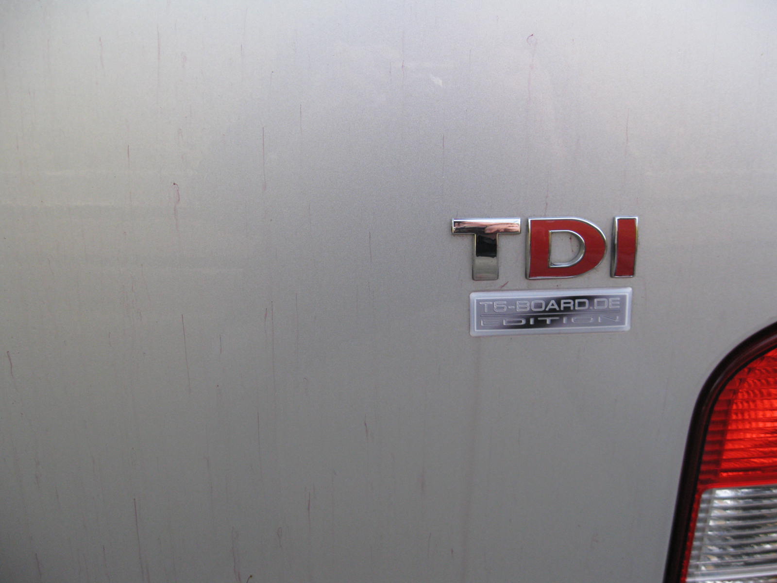

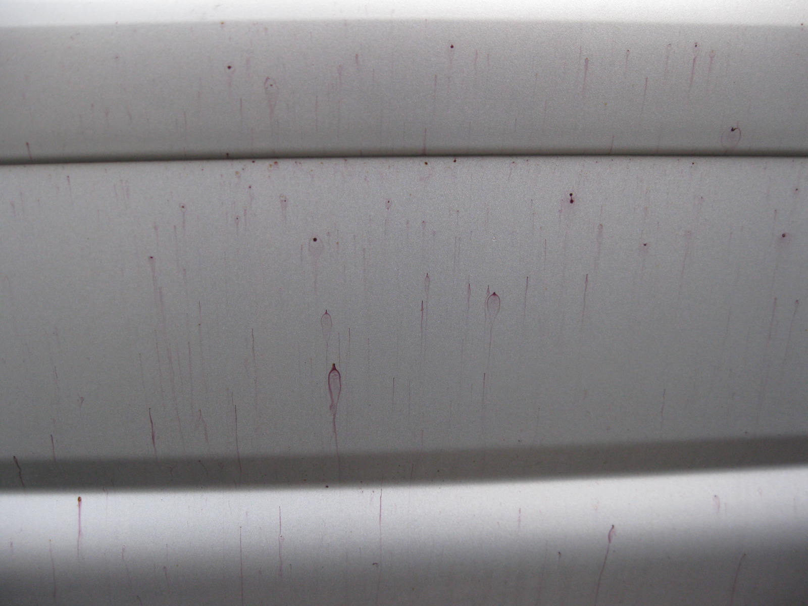

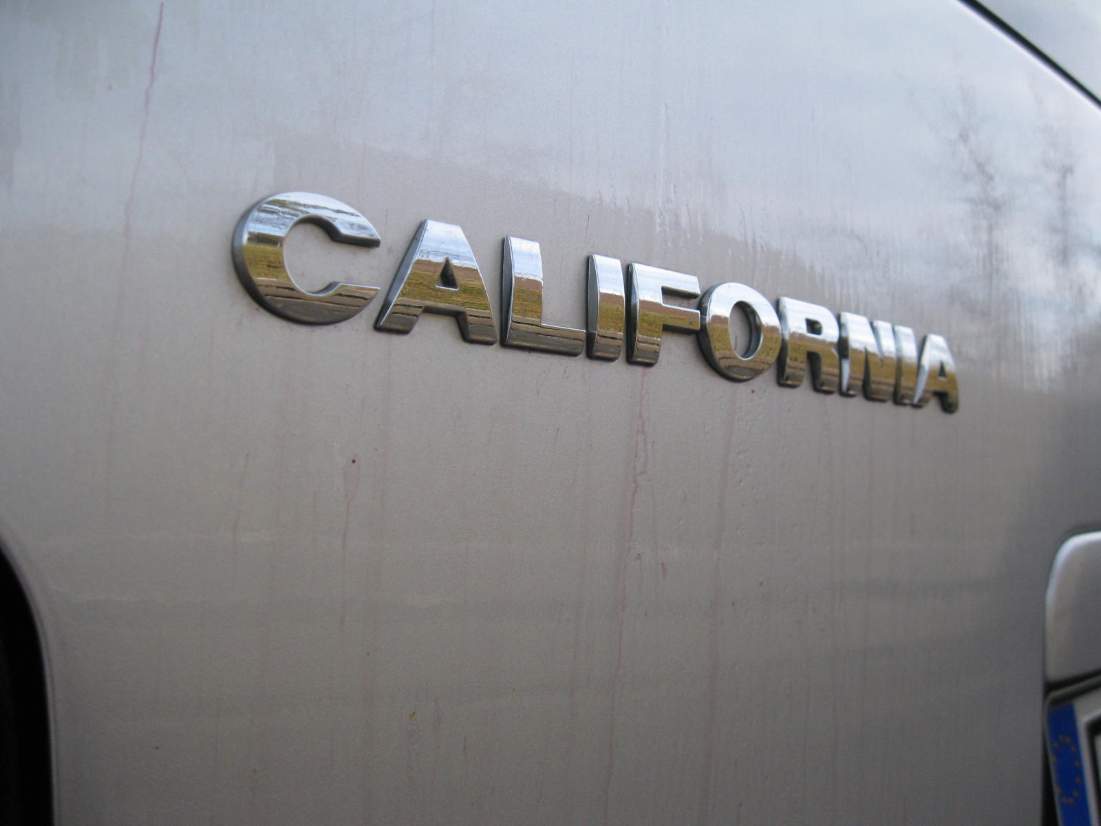

Hier nochmal paar Bildchen von meinem ersten Cali während der Behandlung mit Flugrostentferner:
C für alle Pics bei mir.
T2-Fahrer
