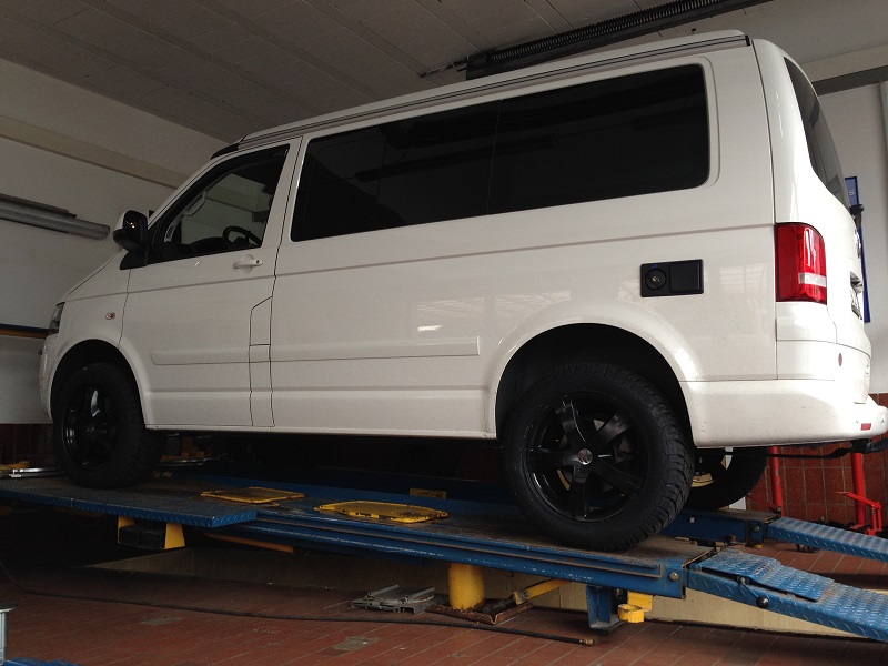

Nachdem der Einbau soweit fertig und die RĂ€der montiert waren, musste vorn nochmal demontiert werden und der Lenkradius mit Dtsianzscheiben verkleinert werden da die Reifen sonst am Radkasten schleifen.

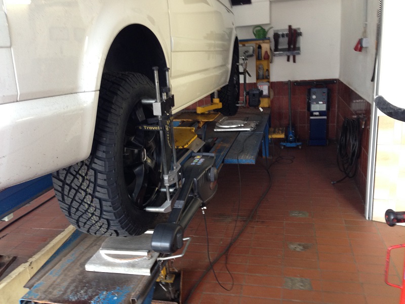

Danach ging es zum messen:
Paul hat alles im Blick:
Wir sind fertig und warten auf den Menschen vom TĂŒV:
Letzterer hat mich ziemlich aufgeregt. Er war erstaunlicherweise sehr frĂŒh da und war die ersten 15 Min mit seinem Notebook beschĂ€ftigt. Kein Hallo oder sonstwas. Da es im "BĂŒro" von Herrn Rossato durch die Heizungsanlage sehr laut ist habe ich nur in BruchstĂŒcken mitbekommen dass meine Felgen (Volkswagen/Azev R18) anscheinend nicht fĂŒr eine Auflastung auf 3.2t zugelassen sind. Die Herren haben mehr als 30 Minuten gerechnet und gesucht, ich stand blöd daneben und bekam langsam Puls, schliesslich habe ich ja vorab alle nötigen Daten vom Cali und Teilegutachten der Felgen an Seikel geschickt mit der Antwort: kein Problem! Irgendwann kaman dann Herr Rossato auf mich zu und hat mir erklĂ€rt dass meine Felgen bei dem Abrollumfang der 255/55er Reifen nicht mehr die nötige Traglast aufweisen und ich bei der Kombination maximal 3.160KG aufgelastet bekomme. Was der Abrollumfang der Reifen mit der Traglast der Felge zu tun haben ist mir zwar noch immer rein RĂ€tsel, aber naja, Ă€ndern kann ich es jetzt eh nicht mehr aber es bwahrheitet sich mal wieder der gute alte Spruch: Wenn man sich nicht selbst um alles kĂŒmmert...

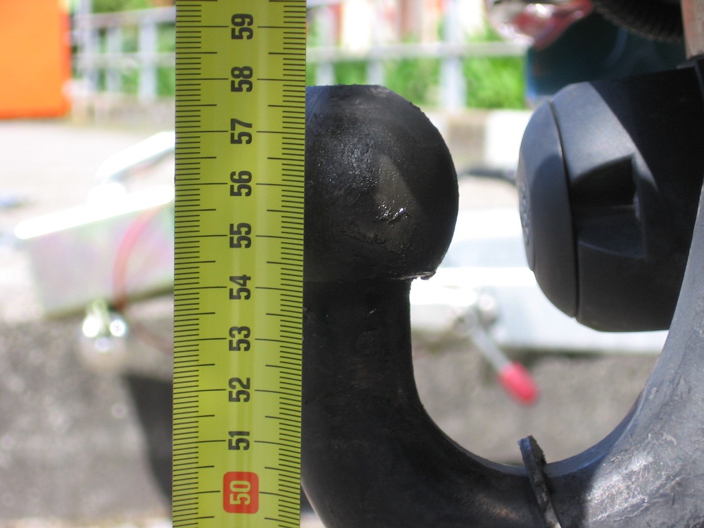

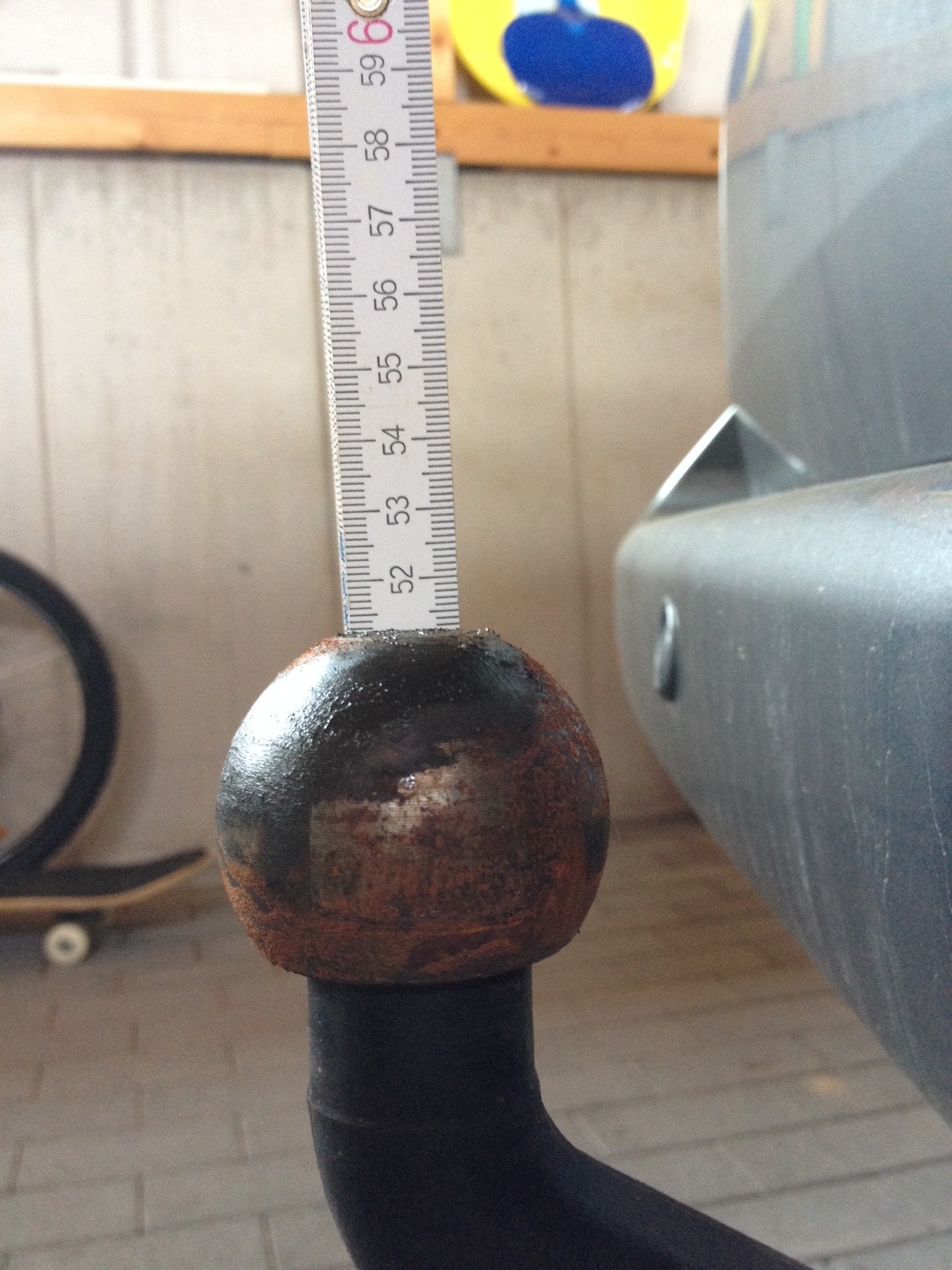

noch mal zur Höhe des Kugelkopfs:
Vorgabe:
Der Kugeldurchmesser betrÀgt 50 mm und entspricht DIN 74058 und ISO 1103. Der Abstand zwischen Kugelmitte und Fahrbahn betrÀgt bei beladenem Gespann (max. zul. Gesamtgewicht) 350 bis 420 mm.
Bei mir leer 480mm. Aber 60mm geht der nicht mehr runter!
Bei meinem AnhÀnger kann man die ALKO Platte auf oder unter dem Rahmen montieren.
Sie war unten drunter montiert. Jetzt habe ich sie hoch gemacht. Ich bin durch verschiedene Varianten beim Herstellers meines HĂ€ngers drauf gekommen.
Jetzt steht der HĂ€nger perfekt!
