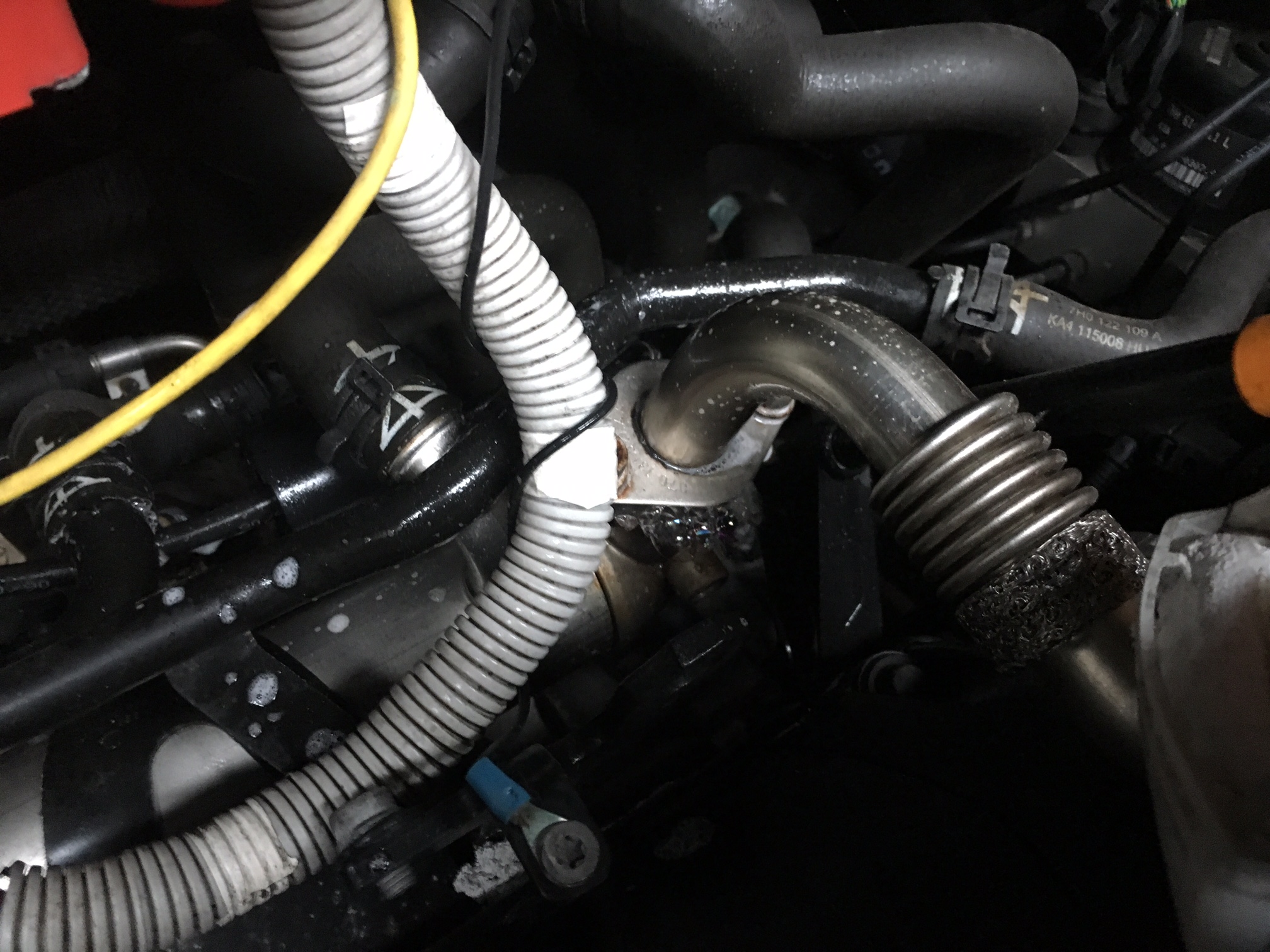

Hallo Leute,
wie sieht denn eigentlich bei Euch so der Motorraum aus nahe des Turboladers? Bei uns wurde ja vor einiger Zeit der Abgaskrümmer getauscht wegen starkem Abgasgeruch. Aber 100% weg ist der Geruch noch immer nicht, wenn der Motor im Stand läuft und man die Haube öffnet, kann man vor dem Auto stehend im linken Bereich des Motorraums (Beifahrerseite) einen leichten Abgasgeruch immernoch wahrnehmen, rechts hingegen wirkt alles in Ordnung. Trotzdem müsste das System doch 100% dicht sein, und somit dürfte im Idelfall kein Abgasgerucht wahrnehmbar sein außer hinten am Auspuff... Und wie man auf den Bildern sieht, ist der Bereich um den Turbo sehr verrust.
Würde mich sehr über Erfahrungen und Fotos zum Vergleich von Euch freuen.

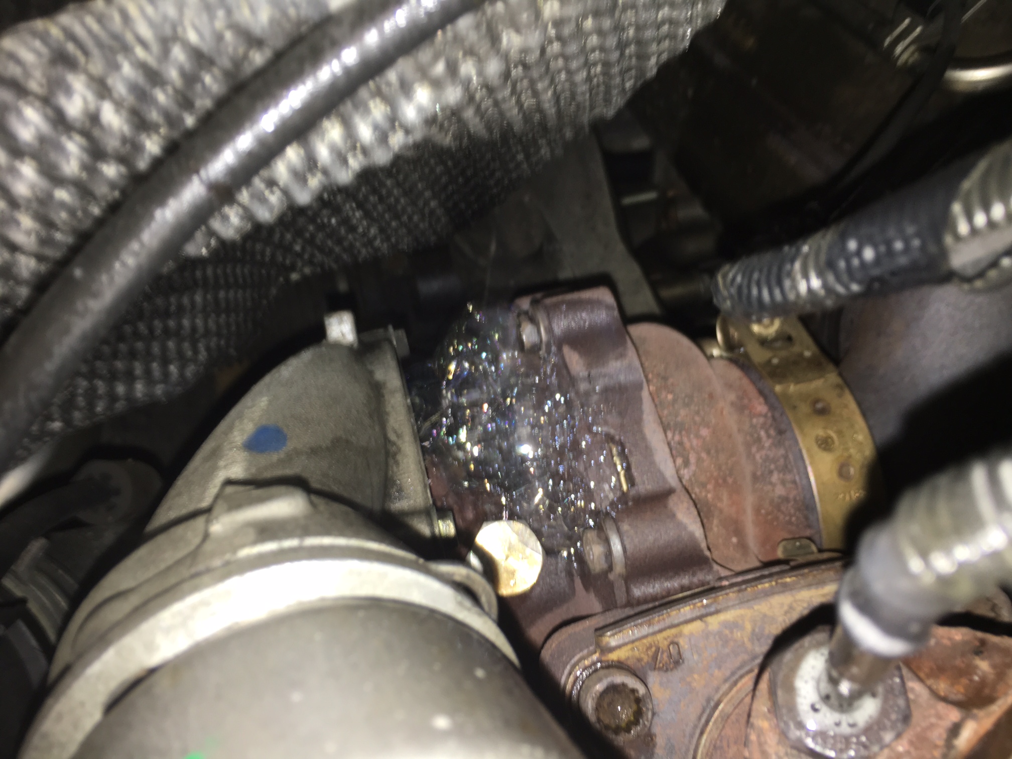

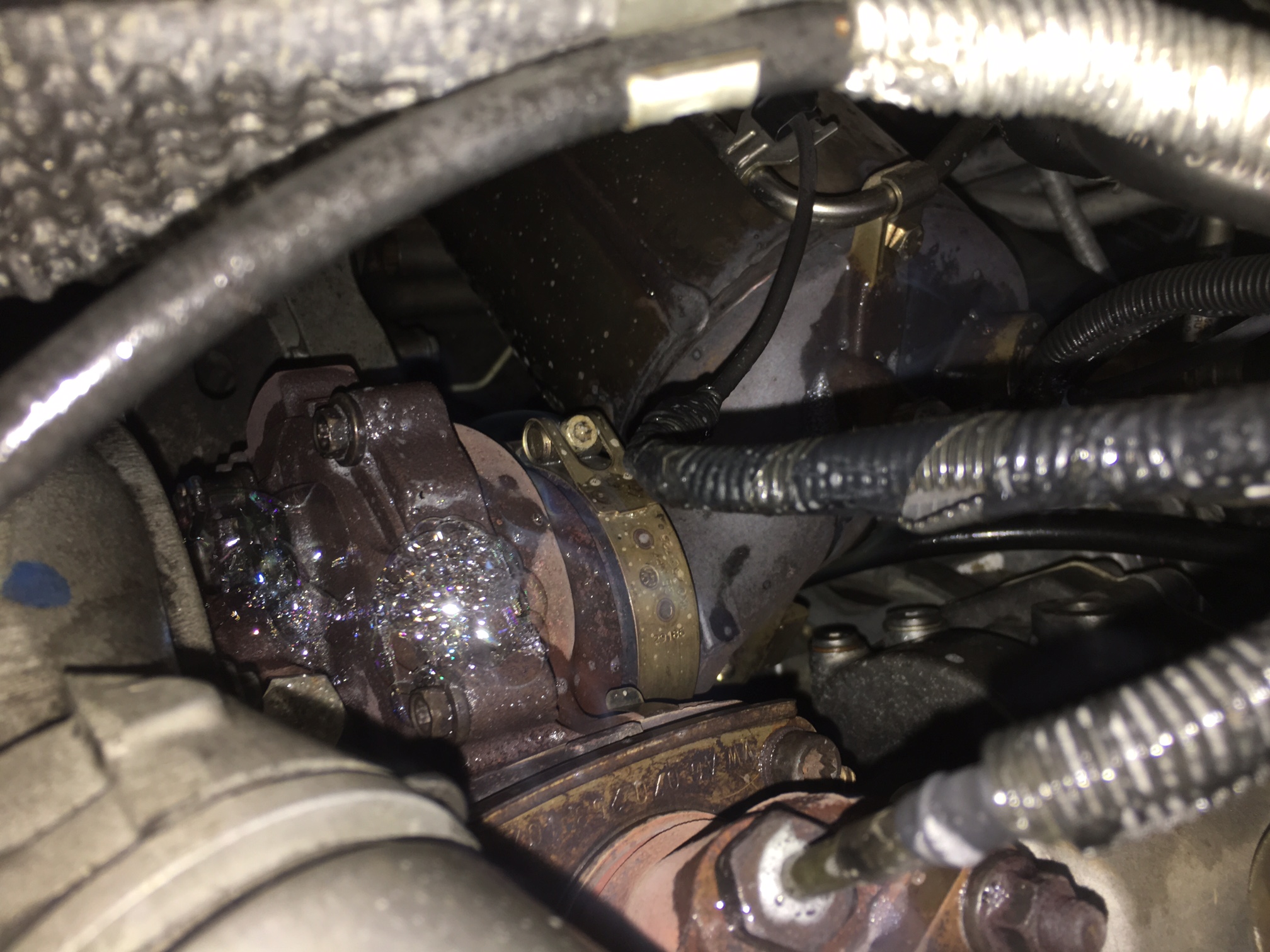

Bei mir ist jetzt auch Abgasgeruch im Innenraum, 195Tkm.
Erstmal Danke ans Forum und an die echt hilfreichen Beiträge.
Die Suche nach dem Leck war gar nicht so einfach, an den Krümmer kommt man schlecht ran, viel sehen kann man auch nicht.
Nach längerem abtasten bei laufendem Motor habe ich ein Leck zwischen Turbo und Krümmer ausgemacht. Je länger der Motor an war (wärmer) um so mehr (gefühlt) strömte Abgas aus der Verbindung. Anbei ein Bild von dieser Verbindung
Da ich nicht viel sehen kann an dieser Stelle, frage ich mich, ob es auch aus dem Turbo kommen kann?
cali-blue hat das selbe Problem beschrieben, für die Reparatur der Verbindung musste der Turbo ausgebaut werden.
Ich frage mich wenn der Turbo ausgebaut werden muss, ob ich gleich einen neuen Turbo mit einbauen lasse (bei 195.000km) besser wird er ja nicht. Ein bisschen ölig ist er ja auch (Bild).
Nun frage ich mich Turbo Generalüberholt oder ein Neuer, was ist eure Meinung? Gibt es Erfahrungen mit einem Generalüberholten Turbo?
