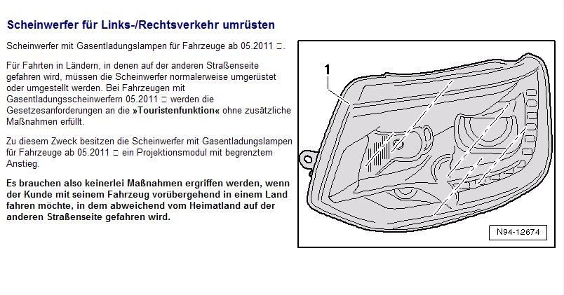

Hmm, was genau wurde jetzt erklärt ?
Das es unzulässig sein soll mit nicht umgestellten Scheinwerfern in England zu fahren , auch wenn sie mittels den käuflichen Abklebern den blendenden Teil des Lichtkegels abgedeckt haben ?
Mit Sicherheit ist es nicht zulässig mit umgestellten Scheinwerfern durch Deutschland/Belgien/Frankreich zu fahren.
BMW hat eigene Dreiecksaufkleber, das sind die angesprochenen freigegebenen.Aber auch die vom ADAC und an der Grenze verkauften Abkleber sind für Projektionsscheinwerfer auch am BMW verwendbar. Auch an unseren beiden T4, einer mit P2 DE Scheinwerfern und der andere mit "Angeleyes" funktionieren die Abkleber.
Die Frage ist ob es irgendeine technische Einschränkung gibt die handelsübliche Abkleber zu verwenden. Zu starke Erhitzung und schädigung des Glases bzw. Kunststoffs oder etwas in der Richtung ?
Ob VW das freigibt ist mir erstmal schnuppe, VW erlaubt sicher auch nicht das ich mit meiner VAG Com Version eine Änderung an der Lichtanlage durchführe. Oder generell irgendwelche Zugriffe auf Steuergeräte.
Für die paragraphen Fanatiker stellt sich dabei ja auch die Frage ob da die deutsche Zulassung erlischt da das Fahrzeug in Deutschland mit auf "Rechtsverkehr" eingestellten Scheinwerfer homologiert ist.
Nicht falsch verstehen, wenns ne Software Lösung gibt die ich mit geringem Aufwand an der Grenze selbst durchführen kann, fein. Aber wenn es keine technische Begründung gegen die Verwendung der käuflichen Abkle er gibt dann wird dies weiterhin meine erste Wahl sein.

Gute Nachrichten für Nachtfahrten in GB mit Bi Xenon.
Ich hatte schon mal geschrieben, dass wir während unserer Nachtfahrten in England mit unserem Bi Xenon große Probleme hatten, weil wir den Gegenverkehr stark geblendet haben.
Meine Nachforschungen damals hatten ergeben, dass die einzige Lösung eine Anpassung mit VCDS war.
Damals hatte ich gelesen, dass bei Bi Xenon Abkleben nicht möglich war. VWN behauptet, dass man gar nichts machen muss:(.
Einige Forumsmitglieder haben schon geschrieben, dass sie die Lichter abgeklebt hatten. Ob es sich bei ihnen um Bi Xenon gehandelt hat, war mich nicht ganz klar. Da
, die die Aufkleber vertreibt, seit einiger Zeit auch behauptet, dass die Kleber für Xenon-Lichter genauso geeignet sind, habe ich die Kleber gekauft. Kaufen kann man sie bei , bei der ADAC oder auf der Fähre. Eine Bedienungsanleitung wird mitgeliefert. Die richtige Position auf der Wölbung zu finden, war trotzdem nicht ganz einfach, aber ich habe es mit Hilfe einer großen weißen Wand geschafft. Gestern Abend kam der große Test.
Auf einer langen Strecke, in England, die wir schon ca. 4x nachts mit Bi Xenon gefahren sind und wo wir ohne Aufkleber von fast jedem 2. Auto angeblinkt wurden :evil:, haben wir dann gestern Nacht die Aufkleber getestet. Ergebnis: keiner hat uns mehr angeblinkt:happy:.
Also das Abkleben von Bi Xenon Lichter in GB scheint zu funktionieren.
Ob das Abkleben jetzt von VWN freigegben wurde oder nicht ist mir egal hauptsache es funktioniert.
Schöne Grüße aus York
Bart

Hallo ,
nein nicht ausprobieren , da gibts eine gute Anleitung dabei. Kannst du auch im Internet finden (auf der Website) dieser Firma.
Wenn ich die Anleitung finde schicke ich den Link .
Ich habe damals Kontakt mit diese Firma aufgenommen und gefragt ob die sicher sind das die für Bi Xenon geeignet sind. Die haben mir versichert das die geeignet sind. Ich habe die dann auch ausführlich testen können. Wir fahren oft bestimmte Strecken bei Nacht , Familie meiner Frau wohnen in GB, und ich wusste genau das da die Engländer da immer geblendet wurde, es war unmöglich die Strecken nachts zu fahern. Unser Bi Xenon ist ofensichtlich sehr stark. Mit Aufkleber war es eine echte erleichterung, es gab keine Rückmeldung des Gegenverkehr mehr.
Auch habe ich mal getestet wie das auf eine weiße Wand aussieht das ist ja gar nicht so einfach weil die Entfernung vom Wand zum Bi Xenon Quelle das Ergebnis stark beeinflußt.
schöne Grüße
Bart
mit Video Anleitungen , die komplette Anleitung (2 Seiten PDF) kann ich leider da nicht mehr finden . Trotzdem gibt es ein wenig mehr Info.
Die komplette Anleitung wird beim Kauf natürlich mit geliefert , da steht dann genau die Position beschrieben wo bei uns (VWT5.2 Model Jahr X , Bi Xenon) die Aufkleber platziert werden .
Gruß Bart

Moin zusammen,
beim ADAC kann man die Eurolites Aufkleber auch kaufen. Auf der Produktseite kann man unten unter PDF die Anleitung runterladen. Hier der Link zur Produktseite:
wenn nicht zulässig bitte löschen.
Durfte wohl Bildchen 114 sein.
Gruss claus
