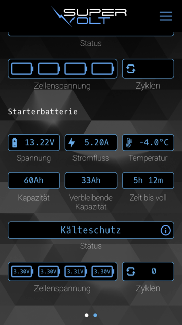

Pünktlich wenn mein Bus in der Werkstatt ist wegen dem RCBR Spoiler ist kommt die Starterbatterie an.
Vor dem Auspaken hab ich sie schon mal per Bluetooth begutachtet.
War noch kalt im Karton
Nach dem Auspacken erst mal an das Ladegerät gehängt und geschaut, was es tut. Soweit nichts besonderes. Dann hatte ich die Idee, da es kalt ist, die Batterie über Nacht im freien zu lassen und die Heizung zu testen.

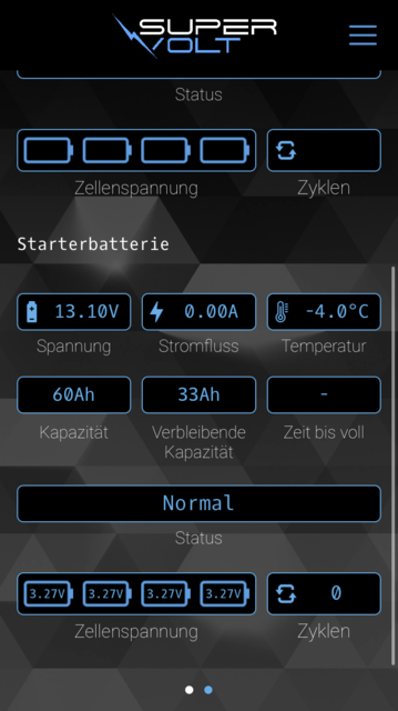

Heute Morgen dann die Werte der Batterie geprüft:
Batterie ist bei -4°C
Laden bei -4°C. Erst hat es kurz Laden angezeigt und dann ist es auf Kälteschutz gesprungen.
Der Ladevorgang hat dann abgebrochen.

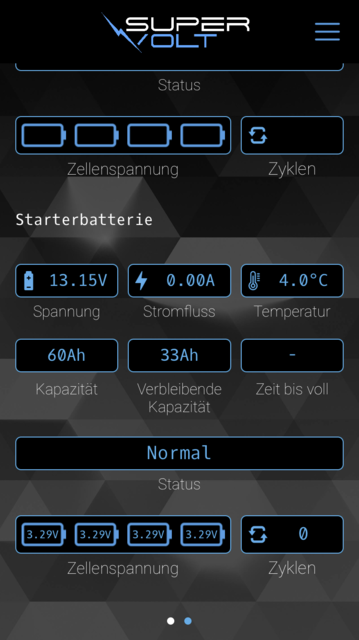

Erst als die Batteire sich durch die Zimmertemperatur erwärmt hatte, konnte ich sie laden.
