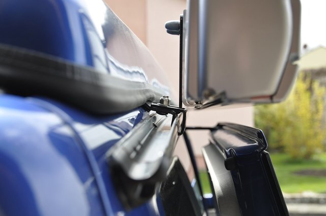

So siehts bei mir aus, vielleicht hilft es...
@smartcdi danke für das Bild, bei dir sieht die Regenrinne schon bissl anders aus als bei mir.

interessant wäre die Höhe von dem Teil.
Bei mir ist eine Multirail von REIMO dran, aber wie Du siehst gibts ne Menge Adapter
