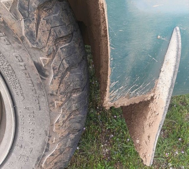

@Jan2108: Die Innenschalen der Radhäuser müssen für die 245er Reifen relativ unproblematisch mit Hitze angepasst werden.

Fahre die Grösse 245/65R17 mit BF Goodrich K02 ebenfalls.
Karosserieanpassungen waren bei mir keine nötig (T5.2 4motion mit DSG).
Ich hab das Seikel Dessert HD, 5 Grad Lenkbegrenzung und das wars.
Vorher bin ich die 255/55 R18 gefahren.
Selbe Bereifung.
Die DSG Schaltpunkte sind exakt so wie vorher mit den 18-Zöllern.
Verbrauch, Endgeschwindigkeit, Durchzugsverhalten - alles genau wie vorher.
Der Reifenumfang ist auf den mm genau der gleiche wie die Kombi mit den 18 Zöllern, egal was die Datenblätter sagen.
Der TÜV-Prüfer hat den Umfang selbst gemessen und das ist Fakt.
Die Eintragung war deshalb überhaupt kein Problem.
Der Paragrafendschungel in der Theorie ist die eine Sache, die Realität und gesunder Menschenverstand zum Glück eine andere.
