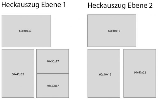

Hallo @filmchen, freut mich, dass dir die Lösung gefällt!
Ich verwende den Heckauszug Calidrawer Wide 810. Die Kisten habe ich dir mal als Skizze dargestellt. Alles unter dem originalen MFB. Hatte ein wenig mit den Kisten experimentiert und diese Maße erscheinen mir derzeit als gut praktikabel. Knackpunkt ist aus meiner Sicht das Umklappen der 3er-Sitzbank zum Bett, die kommt etwas weiter runter, sodass die Boxen hinten niedriger sein müssen. Das passt in meiner Konstellation gerade so, 1cm niedrigere Kisten wären ggf. besser, aber die gabs hier bei mir nicht. Ich glaube, die 40x30er-Boxen sind laut Hersteller korrekterweise 17,5cm hoch.
Viel Erfolg beim Eurokisten-Tetris :;-D:
