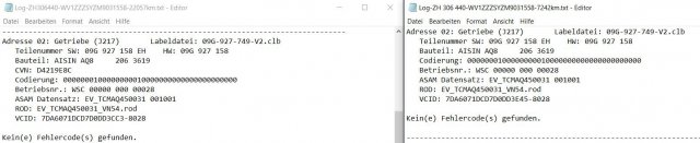

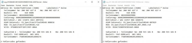

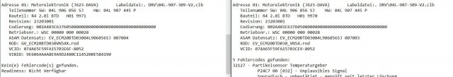

So, Notebook gefunden. Blöd, wenn man nicht mehr weiss, wo man ihn versteckt hatte. Und das im überschaubaren Grand Cali.
Links der neue Stand, rechts alt, das gilt für alle drei Bilder.
Hilft das?
Hallo Ernesto,
vielen Dank!
Ich muss zum Verständnis noch mal fragen:
Du selbst hast die Änderungen im Steuergerät vorgenommen?
Oder ist das der Vorher Nachher Vergleich nachdem du den GC beim Freundlichen hattest und er Änderungen vorgenommen hat?
Dann hätte dieser ja ein Update zur Verfügung gehabt.
War gestern beim Freundlichen wegen dem PKW und habe das Thema Getriebe per Mail vorher angemeldet.
Er war gut vorbereitet und hatte schon geprüft dass es, für meinen GC, bisher kein Update gibt.
Es wurde eine Meldung an VWN geschrieben, bisher natürlich in der Kürze noch ohne Rückmeldung.
 Bin mal gespannt was und ob etwas passiert.
Viele Grüße
Andre
siehe #6 & #8.
Ernesto war es nicht, Der Freundliche hats gehabt und gemacht. Ernsto hat nur ausgelesen und dokumentiert
VG msk
Genau, auf zwei Bildern ist oben der Km Stand der Auslesung zu sehen. Ich habe das auch noch mit dem Stand des Fahrzeugs unseres Cheffes verglichen, bzw. er hat das abgeglichen. Kann aber nich ungefragt seine Bilder hier einstellen. Er hat definitiv ältere Stände der Software, ausser dem KFG, da sind wir beide aktuell.

Hallo Ernesto,
habe Rückmeldung vom Freundlichen bekommen.
Er hat mir einen Auszug zu den Daten vom Getriebe gesendet.
Wie auch immer das funktioniert, ohne das der GC dort war.
Auf beiden Bildern von Dir hast du eine Softwareversion vom Getriebe mit 3619.
Dies habe ich auch. Siehe mein Bild.
Also unterstelle ich, hier wurde nichts geändert.
Jedoch wurde bei Dir beim KFG die Version von 306 auf 408 geändert.
Weiterhin wurde die Motorelektronik von Version 9970 auf 9971 geändert.
Nun bin ich ratlos.
Für mich wäre logisch gewesen, wenn das Getriebe ruckelt, dass es an der Software vom Getriebe liegt.
Jedoch nicht am KFG oder der Motorelektronik.
Gibt es Fachkundige die es aufklären können?
