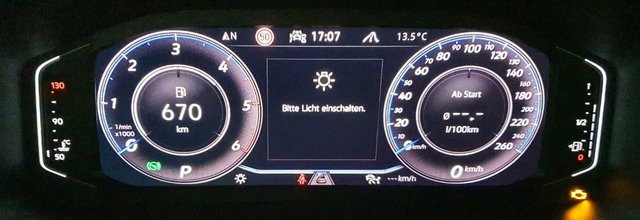

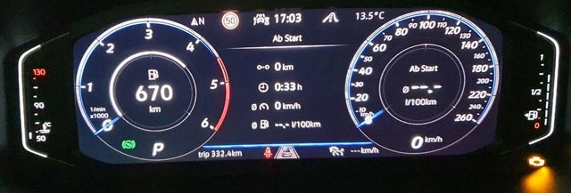

Mit dem OBDeleven geht auch folgendes:
Aussenlicht_Front-Tagfahrlicht_Dauerfahrlicht_bei_Handbremse_abschalten
=> STG09
=> Anpassung
=> Außenlicht_Front
=> Aussenlicht_Front-Tagfahrlicht_Dauerfahrlicht_bei_Handbremse_abschalten => von nicht aktiv auf aktiv setzen
=> Grünen Haken halten
=> Securce Code eingeben
=> mit Ok bestätigen
und zurück gehen / abmelden
VG
Merlin
Super, danke, genau das hab ich gerade im Auto sitzend gesucht und nicht gefunden 😅 also später nochmal hin.
@Kaasaahat's geklappt?
Ne, irgendwie nicht... Muss mir das nochmal genau anschauen. Aber wenn ich den Lichtschalter auf Auto hab, die Handbremse ist gezogen, dann hab ich trotzdem das Tagfahrlicht (Halogen).
Hi, bei mir klappt das nur wenn der Lichtschalter auf 0 steht, dann geht das Licht komplett aus, wenn die Handbremse gezogen ist und die Zündung eingeschaltet ist.
Versuch das mal;-)
Okay, ja das geht. Hatte gehofft, das geht auch mit Auto-Modus, in dem der Bus meistens ist. Danke für die Info.
VG
Na ja, beim Abstellen zum Campen muss man im Ablauf, dann das Ausschalten des Lichts und Anziehen der ersten Raste der Handbremse verinnerlichen.
Und dann das Lösen der Handbremse und Lichtschalter auf Auto, beim Losfahren nicht vergessen;-)
Nach der Codierung bin ich pure grey erst mal in der Dämmerung mit Licht aus und leicht gezogener Handbremse ca. 500m gefahren. Da man ja vom Automodus verwöhnt ist und die Handbremse eigentlich auf der Ebene nicht verwendet. Das geblike und gebimele erst mal vor lauter Aufregung ignoriert, da ich noch keine 50km mit dem Cali gefahren war. Ist gut gegangen und seit dem check ich vor Abfahrt Licht und Handbremse;-)
Fürs Campen nutze ich den Campingmodus über die CU, damit verhindert man prima die Festtagsbeleuchtung - aber eben nur bis zur nächsten Zündung. Wenn ich beim Parken kurz was mit Zündung schauen will, brauch ich aber auch kein Tagfahrlicht. Aber gut, mit der Anpassung bleibts immerhin bei Schalterstellung 0 (und Handbremse) aus 🙂.
