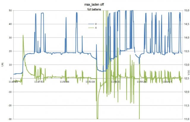

Habe seit kurzem ein ähnliches Phänomen. Camper Batterie durch Solar ganz voll 13,7V Float. Bei Fahrzeugstart schließt nun das Trennrelai und es werden -20A angezeigt und die Spannung fällt auf 12,3V.
Die Aktivierung von MaxLaden zieht die Drehzahl hoch, es kommt jedoch zu keiner geänderten Anzeige in der CU.
Vorher konnte ich bei MaxLaden Werte bis 35A beobachten.
Jemand eine Idee was hier los ist? Bin etwas ratlos.

Bei mir bringt die Erhöhung der Drehzahl leider nichts. Habe jetzt an der Starterbatterie bei Motorstart gemessen, 12,5V, Start 14,7V nach ein paar Sekunden 12,5V. Als würde die Lichtmaschine nicht liefern?!?
An der CU zeigt es dann zum gleichen Zeitpunkt kurz 10A und fällt dann auf -7A...
Oder kann es sein, dass durch das schließen des Trennrelai eine "Fremdladeerkennung" die Lichtmaschine abriegelt?
Beim T6.1 werden die Batterien standardmässig auf etwa 80% der Kapazität gehalten (laut Herstellerangaben).
Mit "Max Laden" oder via externem Anschluss können die Batterien voll aufgeladen werden.
Startet man den Motor mit voller Batterie, werden die Batterien auf etwa 80% entladen, deshalb der negative Ladestrom. Sobald du "Max Laden" aktivierst, sollte der Ladestrom wieder positiv werden.

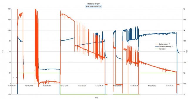

So hat mit jetzt keine Ruhe gelassen, Tochter samt Bettzeug in den Bus verfrachtet😊.
Camper Batterie mit Kühlboxen und Schnellladerät für das Smartphone am Wechselrichter auf 12,4V entladen.
Anschließend Motor gestartet und losgefahren. Siehe da 60A Ladestrom.
Was für eine Sch....
Da lade ich den ganzen Tag über Solar und wenn ich dann Abends noch ein paar Kilometer zum Stellplatz habe ist die Batterie nicht mehr voll 😢. Wer denkt sich so einen Mist aus?
