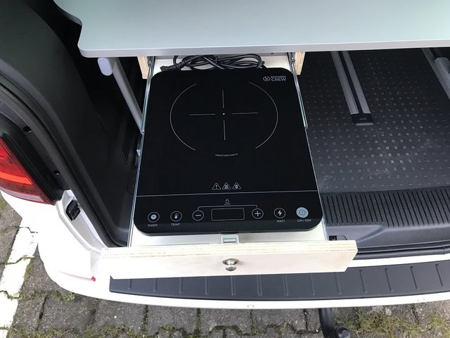

Die Idee war dann eine kleine Schublade unter das Multiflexboard zu basteln und darin einen Induktionskocher fest verbauen (die sind sehr flach, meiner hat 4cm)

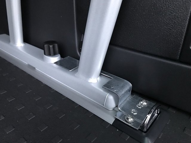

Das Flexboard habe ich mit einem Stahlblech an den Haltepunkten der Verzurrösen fixiert. Danke nochmal an@Knox16für die Idee.
Ist jetzt nicht besonders schön und proffessionell geworden, aber ich hatte auf die Schnelle nur eine Bügelsäge, Kombizange, Gummihammer, Nietzange und Akkuschrauber zur Verfügung.
Schublade und Halterungen werden im Frühjahr noch grau lackiert, jetzt wegen mangelnder Lüftungsmöglichkeit nicht mehr.

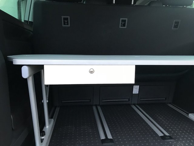

Der geringe Platzverlust unterhalb des Flexboards war mir egal, das stört micht nicht.
Die Schublade ist insgesamt 54cm lang, 35cm breit und 8cm hoch.
Das Board kann jetzt nicht mehr geklappt werden, aber das stört mich ebenfalls nicht, ganz im Gegenteil, es kann jetzt hinten nicht mehr unbeabsichtigt runterklappen wenn oben was drauf liegt.
Es kann alles ganzjährig drin bleiben und komme damit nicht in Versuchung ohne Betriebserlaubnis unterwegs zu sein.

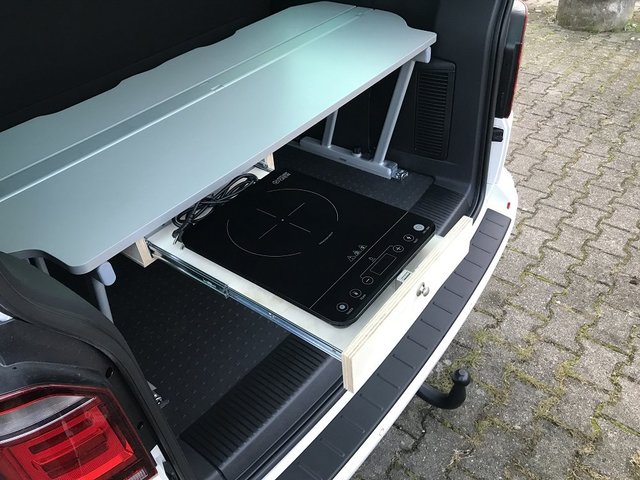

Die Schublade habe ich selbst gebaut, da gab es nichts passendes.
Da meine Tischkreissäge nur noch fürs Grobe taugt, habe ich mir die Teile als Zuschnitt online bestellt, Baumarkt schied aus nachdem ich gesehen habe was für krumme Platten der da rauszog.
18mm Pappel Multiplex:
Länge : 7 cm  Breite : 50 cm  2 Stück
Länge : 7 cm  Breite : 36.6 cm  1 Stück
Länge : 7.7 cm Breite : 36.6 cm  1Stück
Länge : 30.4 cm  Breite : 49.5 cm 1 Stück
Birke Platte Multiplex:
Stärke : 6.50 mm
Länge : 36.6 cm
Breite : 51.8 cm
Bestellt bei Firstlaser GmbH -ExpressZuschnitt.de, Gesamtkosten inkl. Versand 46,60€
Ein Paar Vollauszug länge 450mm mit 35kg Belastbarkeit.
Bestellt bei der Fa. Multislides Gesamtkosten inkl. Versand 16,10€
Da ich keine Schrauben von oben durch das Flexboard schrauben wollte, habe ich die Schubladenteile von unten mit Alu Winkelprofilen verschraubt, ein 1m Stück reicht dazu, gibt es für 3€ im Baumarkt.
Das Kochfeld ist eine Induktionskochplatte der Firma Kitchen Crew die habe ich
gekauft für 49,90€.
Es gab zwar günstigere aber die waren dann auch wieder etwas höher, ich wollte so klein wie möglich.
Den Push Lock Verschluss habe ich hier bei einem Wohnwagen/Wohnmobilhändler für 9€ gekauft
Alles Zusammen waren es 115€, wenn man das Holz selber zusägt kann man noch 20 - 30€ sparen.
