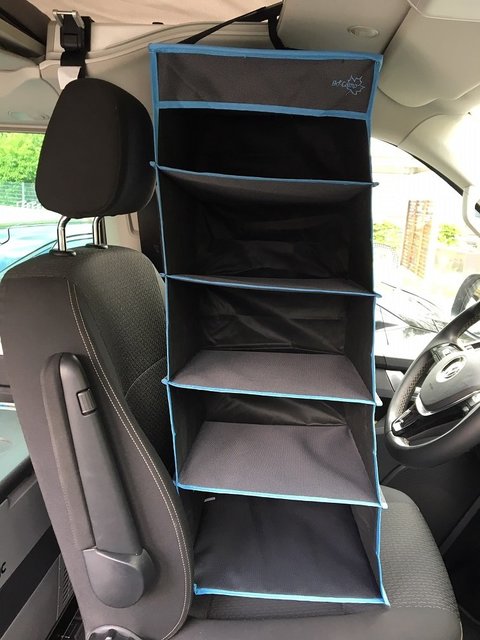

Zu den Sitzen: es hat sich in der Praxis bei uns so ergeben, dass wir den Fahrersitz niemals drehen. Der ist wesentlich fummeliger als der Beifahrersitz (der ist wirklich schnell gedreht) und dient uns nun als Ablage (Kindersitz, Gepäck usw.) wenn wir stehen. Daher würde ich dazu tendieren, den Fahrersitz von vornherein als undrehbar zu bestellen. Beim T6.1 geht das, glaube ich, getrennt (Fahrersitz statisch, Beifahrer gedreht)?!
