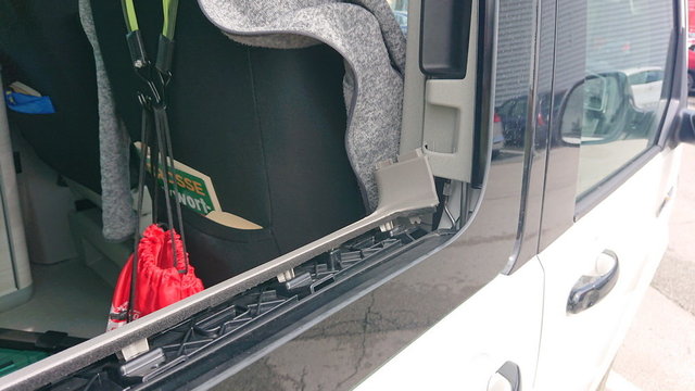

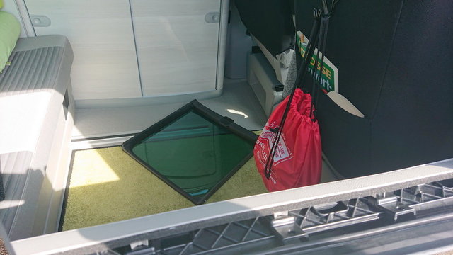

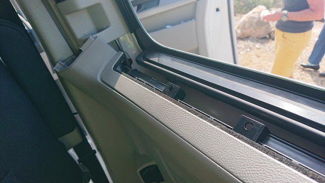

Als frischgebackener Besitzer eines Schiebefensters in der rechten Tür beschäftigt mich das Thema auch. Einfache Ansätze scheinen zu sein, ein Alu-Profil oder einen dicken Draht in die Nute zu legen (siehe Paralleluniversum). Ich habe mir das mal angeschaut. In Fahrtrichtung vorne ist doch dieses senkrechte Kunststoff-Profil, das wie ein Endanschlag fungiert. Beim regulären öffnen geht das Fenster an dieser Stelle minimal nach innen und dann nach hinten. Wie wäre es, wenn man da ein stabiles Z-Profil auf die Türverkleidung schraubt, das verhindert, dass das Fenster nach innen gedrückt werden kann - vielleicht schwarz matt ...? Die Fotos sehen so aus, als ob die inneren Türverkleidungen nachgeben, die äußere Verkleidung scheint stabiler zu sein. Blöde Idee oder Lösung? Vielleicht wäre es eine Idee für Tom's Shop ...

zum Thema Schwachstelle Schiebefenster gibt es viel Lesestoff.
Eine von einem Betroffenen entwickelte kommerzielle Lösung zur Sicherung der Fenster wurde zum Beispiel hier diskutiert:
