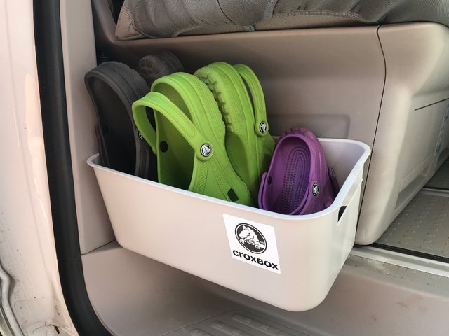

wer wie wir seine Schuhe gerne auf der Schiebetür-Trittstufe lagert, der sorgt sich vermutlich auch, irgendwo unbemerkt einen Schuh zu verlieren.
Beim Campen mit unserem T6 California Beach haben wir oft Schuhe auf der Trittstufe transportiert, teils sogar gestapelt - zum Trocknen, wegen Dreck, usw. Dabei sind uns regelmäßig Schuhe rausgefallen. Gerne auch mal unter den Bus. Ärgerlich, weil ich mich dann mindestens Bücken oder gar unter den Bus krabbeln muss. Es ist ein Wunder, dass insbesondere bei den sehr leise fallenden Crocs (wahlweise in Wiesengrün oder Asphaltgrau) bislang nie einer zurück geblieben ist.
Bei meinen DIY-Lowcost-Überlegungen ist nun die CroxBox herausgekommen:
Basis ist eine Ikea-Spülschüssel. Ich habe kein anderes derart günstiges und (farblich) perfekter passendes Behältnis gefunden. Die Schüssel wird mit Spanngurten gehalten. Zwei Spanngurte laufen unter der Sitzank durch (zwischen den beiden Sitzbank-Rollen) und werden unter der Sitzbank mit den Klemmschlössern der Spanngurte gehalten. Ein dritter Spanngurt nutzt die silberne Klapp-Öse am unteren Ende der C-Säule. Kein Bohren, kein Kleben - das Ganze lässt sich (fast) spurlos wieder entfernen.

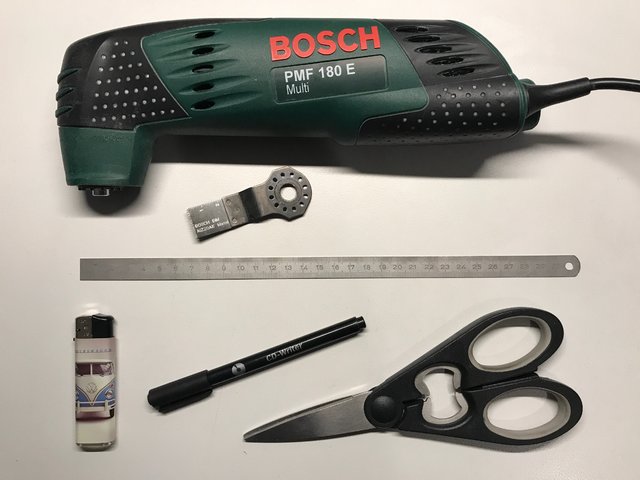

Werkzeug:
- CD-Marker (zum Anzeichnen der Schlitz-Positionen)
- Schere (zum Schneiden der Spanngurte)
- Feuerzeug (zum Ansengen der Spanngurt-Enden gegen Aufdröseln)
- Flaches 30cm-Lineal (zum Messen der Spanngurt-Längen und für die Schlitz-Positionen)
- Multitool mit 20mm-Säge-Aufsatz (oder ein anderer Werkzeug, um Schlitze in Kunststoff zu bekommen)

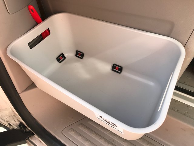

1. Vorbereitung der Schüssel:
In die Schüssel kommt für jeden der drei Spanngurte ein Schlitz.
Schlitzbreite = Gurtbreite + ca. 1mm für leichteres Einfädeln
Schlitzhöhe = Doppelte Gurtdicke + ca. 1mm für leichteres Einfädeln
Schlitz-Position = Siehe Punkt 5. weiter unten

3. Befestigung der Spanngurte an der Schüssel:
Ich habe die Spanngurte von außen durch die Schlitze gefädelt, dann durch die Gurtspanner und wieder zurück durch den Schlitz nach außen. Die Mitte des Spanngurts liegt im Gurtspanner. Die Bauhaus-Gurtspanner haben eine Wölbung, die sich bei der gewählten Schlitz-Position sehr schön in die Ecken-Radien einfügen. Dadurch steht wenig über, an dem Dinge hängen bleiben könnten.

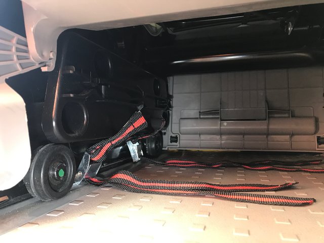

4. Befestigung der Schüssel an der Sitzbank:
a) Seitlich
Die beiden seitlichen doppelten Gurtenden habe ich unter der Sitzbank durchgeschoben. Unter der Sitzbank (vorher Schubladenbox rausnehmen) habe ich die Klemmschlösser auf die doppelten Gurtenden gefädelt (Anfasser zeigt nach oben, Klemmschloss-Hebel in Fahrtrichtung nach links) und bis an die Innenseite der Sitzbank geschoben.

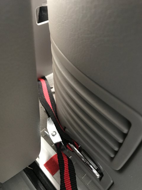

b) Rückwärts
Den rückwärtigen Spanngurt habe ich durch die silberne Klapp-Öse am unteren Ende der C-Säule gefädelt und so gespannt, dass die Schüssel dicht an die C-Säule gezogen wird.
