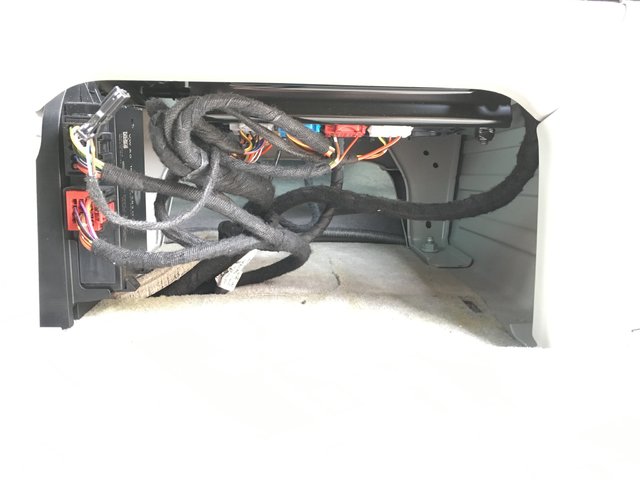

Habe mir im Winter während mein Bus (T6 California Ocean)  im Winterquartier stand den Mobil-Safe für unter den Beifahrersitzsockel bestellt.
Jetzt sehe ich, dass da schon einiges an Platz belegt ist. Da der Bus mit Vorbereitung für die AHK konfiguriert wurde, ist dort jetzt das Steuergerät für die Anhängerkupplung, eine Steckerleiste und ein mehr oder weniger üppiger Kabelbaum.
Blick vom Fahrgastraum
Hat jemand von Euch schon mal einen Mobil-Safe in ähnlicher Umgebung montiert.
Wie habt ihr das gelöst, bzw. wie würdet ihr das lösen?
Ich dachte daran, die Steckerleiste zu verlegen und neben die AHK Steuerung zu setzen!
Für Anregungen wäre ich dankbar!
Gruß und schönes WE
Peter

Da der Safe ja schon bei mir rumliegt, werde ich jetzt erst mal Sitz und Sitzsockel ausbauen und mit allen Komponenten ein bißchen Tetris spielen (im Rahmen dessen, was der Kabelbaum zuläßt) . Danke für die Platzierungsvorschläge cruiseTian!

Schlußbericht
Für alle die in Zukunft auf dieses Problem stoßen als Anregungung und für die hilfsbereiten Follower dieses Threads als Info !
Zu Allererst, es hat geklappt, der Safe ist eingebaut so wie ich mir das vorgestellt habe!
Ich zeige hier schrittweise was ich gemacht habe. Den einen wird es langweilen , für den anderen ist es vielleicht interessant, weil er vor dem gleichen Problem steht.
  • Sitz raus (13er Nuß) , Sitzsockel raus (16er Nuß mit Verlängerung). Soweit kein Problem!
  • Safe auf die Schraubelbolzen gesetzt und getestet wie das mit dem Kabelbaum geht. Der Orginalausschnitt von Mobil-Safe ist meiner Meinung nach beim T6 etwas zu klein. Man will die Kabelstränge beim Festschrauben ja nicht unnötig quetschen. Also Flex raus, Ausschnitt vergrößern! Sieht schon besser aus:
  • Flexschnitt mit Feile gesäubert und mit Textilklebeband zusätzlich entschärft
  • Safe wieder aufgesetzt, und festgestellt, dass es kippelt. D.h., dassi rgedwo in der Mitte der Boden höher ist. Siehe da, eine Schraube unterm Teppich (scheint eine Masse Schraube zu sein). Habe den Teppich an dieser Stelle entfernt, dann wars etwas niedriger und der Safe kippelte nicht mehr.
  •  Die AHK-Steuerung aus der Plastikhalterung genommen (braucht sonst zu viel Raum)
  • Die Steckerleiste ebefalls aus der Halterung genommen
Steckerleiste und AHK-Steuerung passen auf die linke Seite (vom Fahrgastraum gesehen). Befestigung mit Schraube bzw. Winkel
Jetzt nur noch, Sitz aufgeschraubt und Sitzsockelverkleidung ausgespart (mit Dremel) - Fertig
