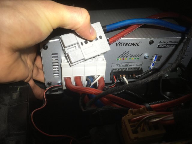

Ich werde den
 verbauen.
Eine Installationsanleitung ist auf der Herstellerseite. Der kann einfach unter dem Fahrersitz verbaut werden.
Hallo hannesjo,
ich habe den Triple unter dem Beifahrersitz verbaut.
Gruß Charly
