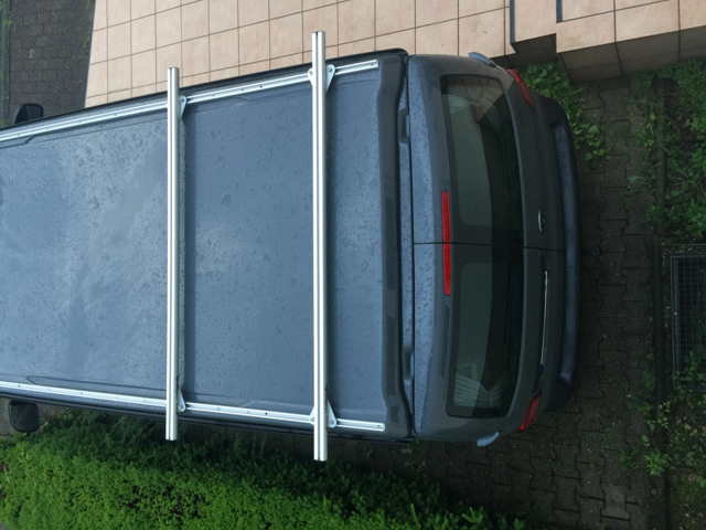

Fährt jemand von Euch das „zoelzer“ Dachträgersystem? Ich benutze es mit zwei Trägern, 90° Grad zur Fahrtrichtung auf den zwei Längsschienen in Fahrtrichtung auf dem Aufstelldach, bei mir ein SCA 198.
Nun zu meinem Anliegen: Darauf hätte ich gerne eine Aluminiumbox, hinten, gut zu erreichen wegen Hecktüren. Aluminiumboxen werden befestigt auf der „zoelzerschiene“ mit zwei Senkrechtstützen, links und rechts, sowie in Fahrtrichtung über Verzurrgurt direkt an der Schiene, von vorne nach hinten. Die Box sozusagen direkt auf den „zoelzerträger“ ? ! ?
Ist das eher Doof oder machbar/praktikabel? Und hat jemand von Euch einen guten Hinweis für eine solche Dachbox oder eine gute Idee zu meimem Vorhaben.

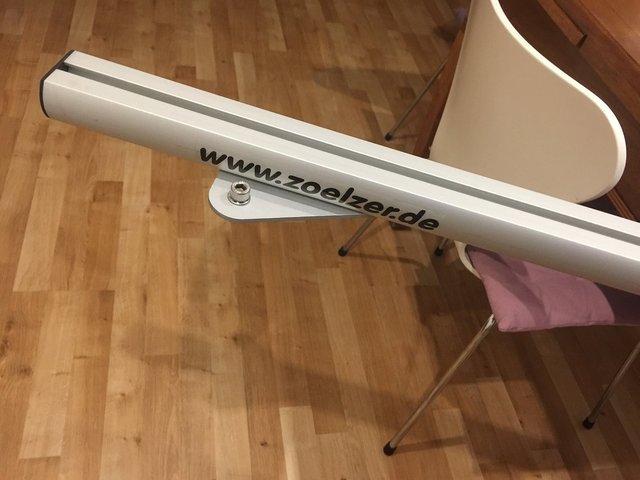

.. nochmals der Michele, hier ist ein besseres/helleres Bild, ist mehr darauf zu erkennen und danke.
Bis bald und ciao der Michele
Hallo Michele,
herzlich willkommen im Forum! Ich kenne das System nicht, aber auf der Seite von zoelzer sind die Querschnitte ordentlich einsehbar. Wenn ich Dich richtig verstanden habe, geht es um die Befestigung der (oder einer?) Alubox an besagten Trägersystem. Anhand der Bilder rate ich mal, dass Du den sog. "rapid" Holm hast. Der hat eine Nut mit einer Breite von 21 mm, wenn ich das richtig sehe. Du brauchst dann halt Nutensteine, die dieser Breite entsprechen. Diese musst Du dann mit Deiner Box verbinden. Wie man das umsetzt, hängt dann wieder stark von der Box ab. Wärend der Fahrt würde ich aber an deiner Stelle nicht auf Spanngurte verzichten, da eine reine Befestigung über nutensteine im Fall eines Crashes evtl. nicht ausreichen, auch Windlasten sind nicht zu unterschätzen.
Über Alu-Transportboxen gibt es hier im Board viel Lesestoff.
Du kannst Dir (aus meiner sicht) das ganze auch sparen und die Box nur mit Spanngurten direkt auf dem Träger festzurren. Dann lässt sich diese leicht runterheben. Odersoll die Box immer auf dem Träger verbleiben?
Ich hoffe das war ein Anfang, Du musst noch etwas konkreter werden, was Du machen möchtest: Größe der Box, Gewicht (kenne die Dachlast vom SCA nicht), soll die Box auf dem Dach verbleiben (wie kommt man dann ran? ohne Leiter geht da glaub ich nix)
