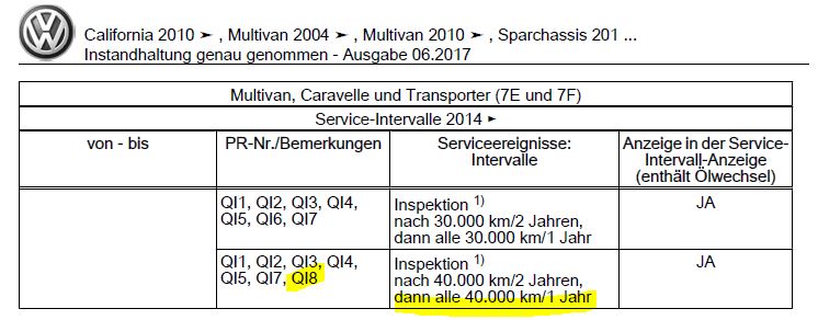

msk Geschrieben 5. April 2018 Online Teilen Geschrieben 5. April 2018 Hallo sampo, bei meinem T5.2 sieht das so aus: You do not have the required permissions to view the image content in this post. Der letzte Service und Inspektion war am 14.3 und ich bin nun ca. 1700 km gefahren. Das passt schon so, wie oben auch beschrieben: Longlife Öl-Servcie max 40 Tkm / 2 Jahre und alle 1 Jahr die Inspektion (und alle 2 Jahre die Bremsflüssigkeit, falls das datumsseitig abweicht -wird nicht angezeigt-). Grüße msk Zitieren Link zu diesem Kommentar

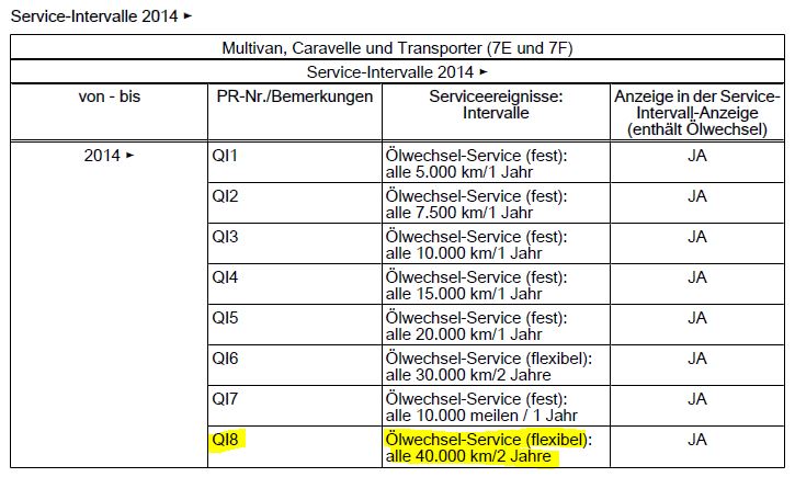

msk Geschrieben 10. April 2018 Online Teilen Geschrieben 10. April 2018 das ist schon i.O. so: You do not have the required permissions to view the image content in this post. das hängt vom Modelljahr und insbesondere von der PR-Nr. ab. Bei meinem Cali ist das QI8. Und das mit dem Öl passt dann auch: Grüße msk Zitieren Link zu diesem Kommentar

Bertram-der-Bulli Geschrieben 10. April 2018 Online Teilen Geschrieben 10. April 2018 You do not have the required permissions to view the quote content in this post. Das wurde meines Wissens zum MJ 14, also E geändert. Ab da gilt bei QI8 Ölwechsel flexibel, spätestens nach 40000km oder zwei Jahren. Inspektion/Service erstmalig nach zwei Jahren, danach jährlich. Beim T6 ist es bestimmt wieder anders. Zitieren Link zu diesem Kommentar
