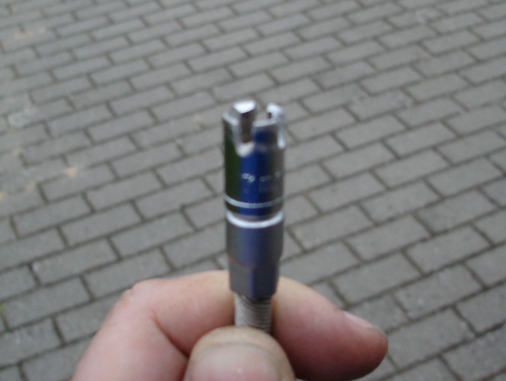

Auch mein Fernlicht war mir zu hoch eingestellt. In der
habe ich jetzt endlich gefunden, wie man das nachstellen kann. Die Einstell-"Schraube" befindet sich vom Gummideckel des Fernlichtes ca. 45° nach unten/außen.
Als Einstellwerkzeug nimmt man eine 7er oder 8er Nuss, die ĂŒber Kreuz eingeschlitzt wird.
Andre
