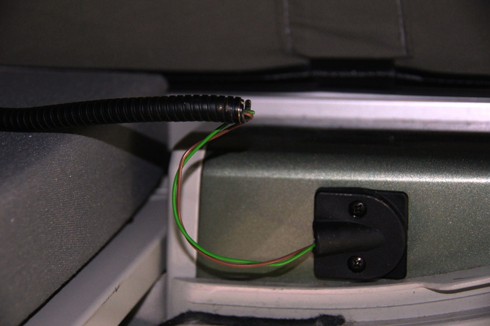

Nein, wir sind keine Raudis, trotzdem ist die Schwanenhalsleuchte oben beim Halter abgebrochen. Muss eine neue her, oder hat wer gleiche Erfahrung und kennt Reparatur-Möglichkeit? Wenn ich es richtig sehe, könnte ich versuchen die Bruchstelle im Halter auszubohren, flexibler Strang einführen und mit Epoxid Harz neu vergiessen. Die Elektrokabel sind mit Steckverbindung verbunden, werde wohl Innenverkleidung (B-Säule) zum zusammenstecken entfernen müssen.... hmmmm. Andere Lösungsvorschläge sind erwünscht.....Danke...

Die Lampe habe ich repariert.
Steckverbindung hinter dem Blech getrennt, Kabel gekappt, Halter auf 10.5mm auf-und durchgebohrt, Flex-Teil eingedreht und mit 2-Komponentenleim vergossen. Verbindung mit Kabelhülsen und Kabelverbinder wieder hergestellt. Vorsicht: weiblicher Stecker hat nur wenig Kabelreserve in der B-Säule.
Dann langes Gesicht gemacht, Stecker (w-Teil) wollte nicht durch die Bohrung d 16mm passen. Mit Dremel 1mm vergrössert (Steckverbindung hat 16.8mm übers Eck gemessen). Schleifstellen sauber versiegelt. Nimmt mich wunder wie die Garage dies gelöst hätte und überhaupt wer konstruiert / baut so etwas?
Und wie es für Nicht-Elektriker gehört noch einen Kurzschluss produziert. Dank dem Forum (Tom und Pit44 26.5.13 Sicherungsbelegung) habe ich fix die Sicherung Nr 18 10A unter dem Fahrersitz gewechselt und alles wieder in Butter. Danke!
