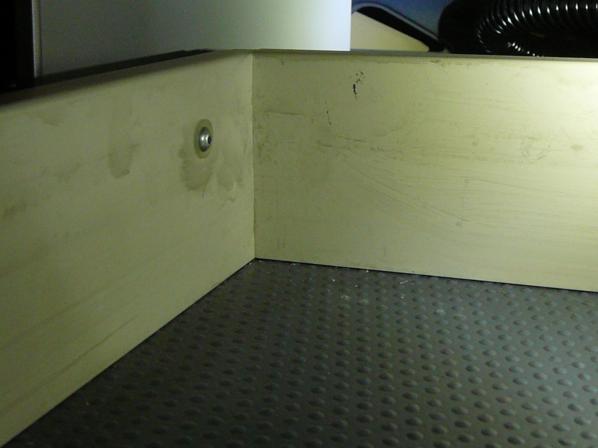

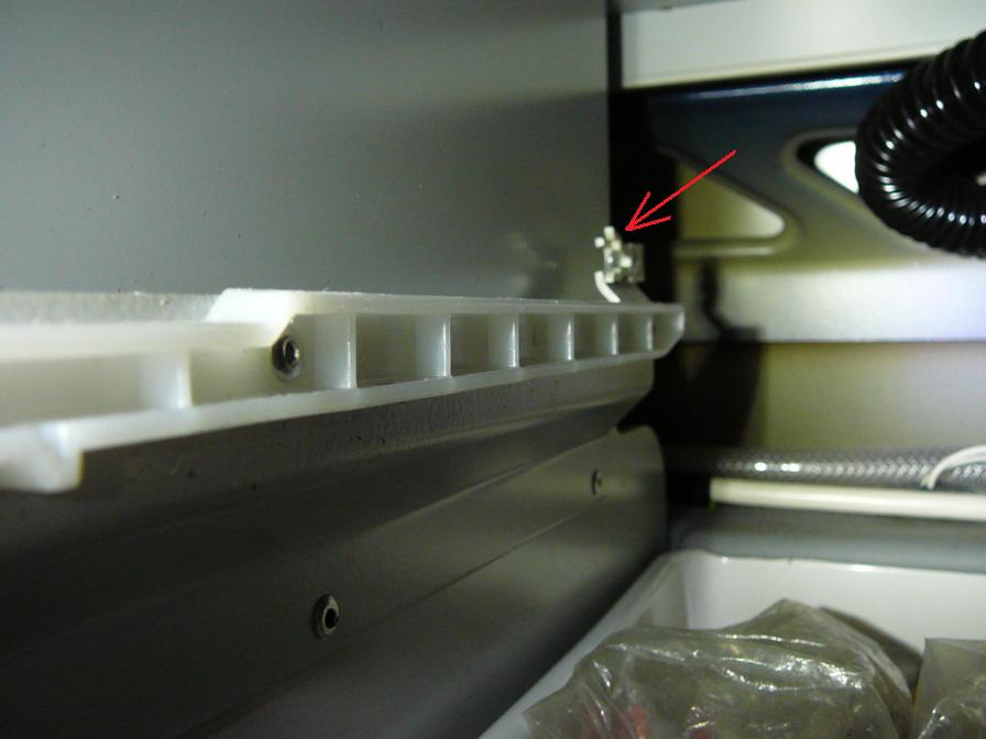

In der Schublade ist hinten links eine Schraube, die nach aussen vorsteht.
Die dient als Anschlag hinten .
Guck mal nach ob die vielleicht fehlt.
Gruss,
Bearbeitet von calimerlin
Hallo Stephan,
kannst du bitte mal ein Bild machen?
Danke dir!
Liebe Grüße von Jörg & Heike
Haha...habe ich gerade schon gemacht.
Ich hoffe, man kann´s erkennen...
Gruss,
Danke, Stephan!
Ich war gerade draußen, habe geguckt ... der Bolzen ist links dran, verhindert das Herausfallen der Schublade, aber hat keine Rastfunktion so, dass die Schublade einen Widerstand beim ersten Herausziehen hätte. Ist das normal so?

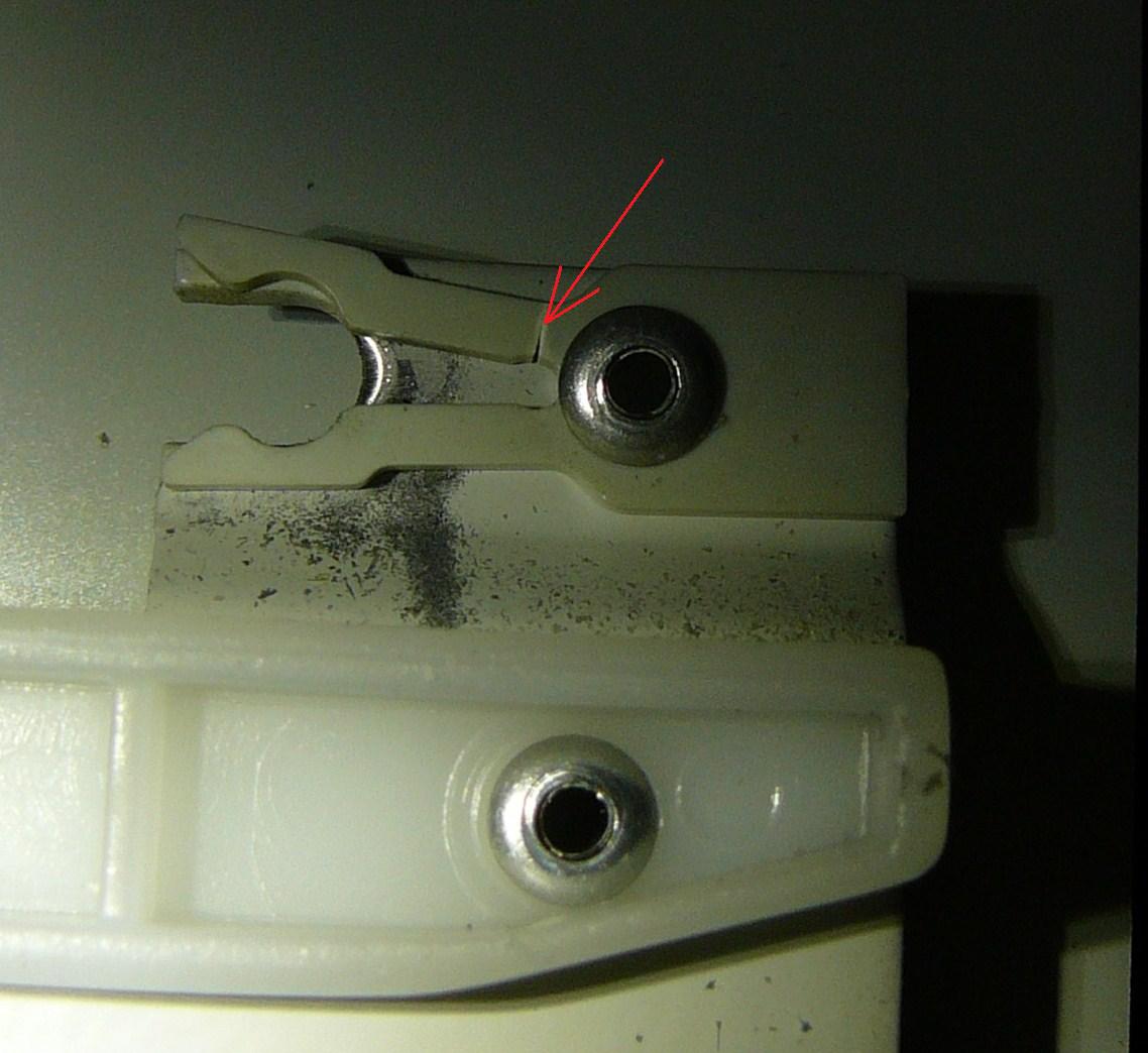

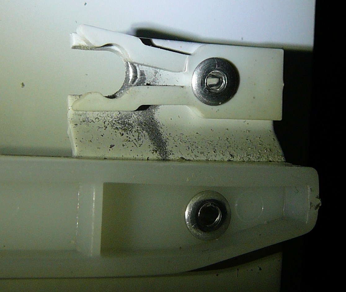

So, da bin ich wieder mit neuen Erkenntnissen...
Nimm die Schublade mal raus.
Bis zum Anschlag nach vorne ziehen, dann vorne anheben damit sie ausrastet und rausziehen.
Jetzt siehst du an der linken Schiene hinten den Anschlag.
Und was ich bisher noch nicht wusste, ist da tatsächlich eine kleine Kunststoffklammer,
die dazu dient, dass die Schublade hinten einrastet.
Das tut sie aber nur, wenn das Teil nicht wie ich gerade bei mir entdeckt habe gebrochen ist....:(
Ist auf den Bildern gut zu erkennen.
zerbrochene Grüsse,
Hallo Stephan,
danke. Dann wird das bei uns auch so sein! ....
Ich war gucken .... Ja, unsere Feder ist mittig gebrochen, hat dadurch keinen Halt mehr. Der Bruch war dadurch nicht ohne weiteres sichtbar. Drückt man unter Beleuchtung leicht gegen die Feder, ist der Riss erkennbar. Ich werde morgen mal beim :happy: vorbeifahren und nach der Teilenummer fragen, die Feder (hoffentlich einzeln) bestellen. Das Wechseln sollte dann kein Problem sein. Ich werde berichten.
Aufgespreißelte Grüße von Heike aus dem callivan
