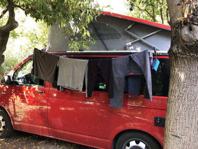

ich habs dann auch mal nachgebaut und noch ein wenig modifiziert, damit mir die Schlübber nicht noch beim trocknen das Büssle putzen :D
Ich hab auch die langen Träger genommen und bis auf die Bohrungen am Fuß neue Löcher gebohrt damit ich mehr Abstand zum Bus bekomme. Zusätzlich habe ich am Ende des des Auslegers ein 8 mm Loch in die Stirnseite gebohrt und dort kann ich nun eine Ösenschraube 8 mm x 100 mm, gesichert mit 2 Flügelschrauben, bei Bedarf einsetzen um eine zusätzliche Leine zu bekommen. Ja ja ich weiß, wenn ich jetzt auf alle Leinen etwas hänge kanns mir vielleicht die die Kederschiene vom Bus reißen. Sollten allen Leinen gebraucht werden kommen in die Ösenschrauben je eine Alu-Teleskopstange und gut is.
Anbei noch einmal ein Bild, wie ich es bisher gemacht habe wenn keine Bäume da waren. Dank den Kedersteinen vom Calicap die Wäscheleine um die Kedersteine gewickelt und um einen Zelthering in dem Boden. War nur immer blöd bei längeren Sachen.
Aber das schnellste und auch immer noch einfachste ist die Leine zwischen 2 Bäumen, wenn sie denn da sind :)

Meine Wäscheleine ist auch schon länger fertig. :D
Die Stangen sind 60cm lang damit auch große Handtücher nicht am dreckigen Cali hängen. ;)
