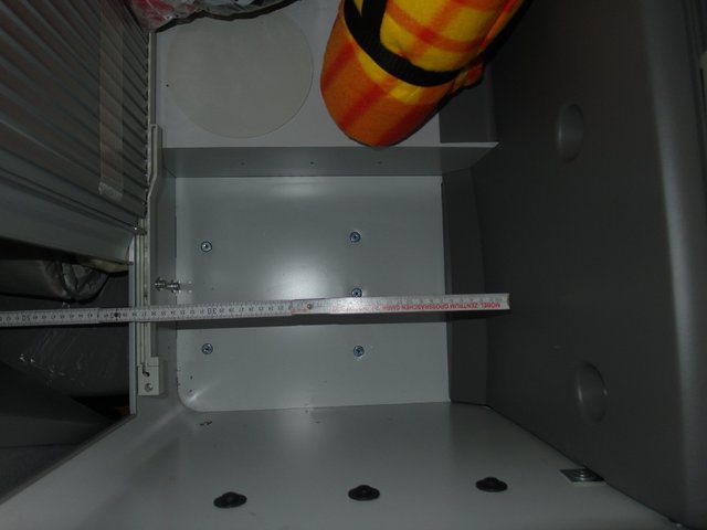

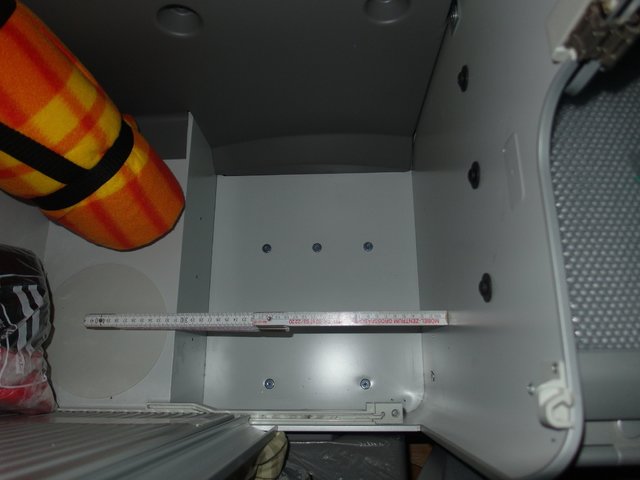

meint ihr, dass eine 3., baugleiche Camper-Batterie in den Kleiderschrank, da wo bei manchen ein Tresor verbaut ist, rein passt? Wenn ja, wie wäre diese zu verkabeln?

mit der Anzahl der elektrischen Verbraucher (Pedelec, Boiler, Enternainment, Kühlschrank, Licht, Heizdecke....), steigt der Kapazitätsbedarf. Dieses Jahr bin ich, dank Solar, im Sommer- und Herbsturlaub 3 bzw. 2 Wochen ohne Landstrom ausgekommen. Eigentlich habe ich mehr Strom produziert als ich verbrauchen konnte. Um den wertvollen Strom nicht vernichten zu müssen und um den Mehrbedarf seitdem zu decken, soll eine zusätzliche Batterie verbaut werden.
Ich sehe keinen Nachteil darin, bis auf das zusätzliche Gewicht und den Platzbedarf im Kleiderschrank.
Manche haben hier einen Tresor verbaut, bei mir sind da Handtücher, die nun einen neuen Platz gefunden haben.
Versuch macht kluch. Die Batterie habe ich schon (aus einem 11/2012er Unfall-Cali für 60 Euro). Das Experiment kostet mich also keine 100 Euro. Das ist es mir wert, zumal rückbaubar.

die Batterie im Kleiderschrank ist direkt über dem Batteriefach der sogenannten Drittbatterie. Neben der Parallelverkabelung wird ein Entgasungsschlauch verlegt und mittels T-Stück in den vorhandenen Schlauch eingeschleift. Das müsste Dich etwas beruhigen.
Es ist schon interessant, dass hier alle Bedenken äussern und niemand die Vorteile erkennen will. Der Mehrwert liegt auf der Hand und lässt mich über eine weitere Batterie machdenken, die im Schrank auch noch Platz hätte.
