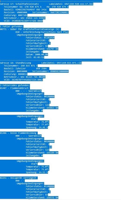

ich habe hier ein merkwürdiges Problem an einem 5.1-Kombiinstrument:
Es zeigt im Fehlerspeicher an "30-00 Kurzschluss nach Plus" (siehe Fehlerscan), sowohl für die Kraftstoffanzeige als auch für die Außentemperatur.
Bei der Stellglieddiagnose funktioniert die Tankanzeige aber wunderbar (Vollausschlag + halber Ausschlag).
Das KI wurde gebraucht erworben und von einer VW-Werkstatt auf den Bus angelernt und zeigt diesen Fehler. Es war gemäß FIN in einem 5Ender Mj2006 ohne DPF und ist auf einen Vierzylinder Mj 2004 ohne DPF angelernt worden.
In meinem 5Ender Mj2008 mit DPF kommen die gleichen Fehler.
Kennt jemand diesen Fehler und die Ursache/Beseitigung?

Edit: Die xxx bei der FIN in dem Scan sind von mir. Ebenso natürlich die Wegfahrsperren-Fehler, ich hab es bei mir ja nicht extra angelernt...
Log-WV1ZZZ7HZ4H032xxx-99999-Matthias.txt

Die Stellglieddiagnose gibt die nur die Möglichkeit den "Ausgang" (also die Anzeige) zu prüfen, nicht jedoch die Eingangssignale. Entsprechend ist der Teil wenig überraschend. Sofern du ausschließen kannst das an der Verkabelung ein Problem vorliegt und diese Fehler z.B. mit dem alten Kombiinstrument nicht auftreten bleibt als Fehlerquelle nur das neue KI selbst. Ich wäre nicht verwundert wenn der Fehler im KI selbst liegt, vielleicht fällt dir beim öffnen ja schon was auf - konkret 'ne durchgebrannte Leiterbahn oder ähnliches.

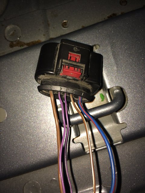

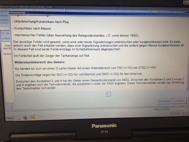

Ich vermutete ebenfalls einen Fehler am Tankgeber. Deshalb habe ich seine Wiederstände überprüft (li/sw (3) & li (4) hat 341 Ohm, li/sw (3) & br/ws (2) hat 51 Ohm, li (4) & br/ws (2) hat  292 Ohm. Also scheint i.O. zu sein. Ich habe auch alle drei Verbindungen zum Tacho überprüft, alles OK, kein Kurzschluss.
Ich vermute ebenfalls einen Defekt im Schalttafeleinsatz, obwohl die Stelldiagnose OK war.  Weiß jemand was im Schalttafeleinsatz kaputt sein kann oder ersetzt werden soll? Welche Spannung muss normalerweise an den Pins 2,3 & 4 vom Geber ankommen?
