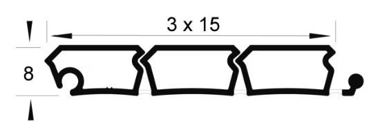

Als ich heute Mittag das Wäscheschrankrollo aufschiebe und danach wieder schließe, habe ich nur das Griffstück und die erste Rollolamelle dazu bewegen können meinem Wunsch zu folgen. Der Rest bieb hinten im Schrank.
Ich sehe keine Beschädigung aber auch keine Möglichkeit beides wieder zusammenzuclipsen. ?(
Eine Seite ist ganz glatt, die andere Seite hat so 'ne Art feine Gummilippe.

Ich würde die beiden Rollo-Teile mit mehreren Streifen Panzerband auf der Innenseite zusammenkleben, so dass es im Urlaub hält.
Zu Hause dann in die Werkstatt und austauschen lassen. Deine Garantie dürfte zwar schon abgelaufen sein, aber vielleicht hast Du ja die Verlängerung abgeschlossen; die müßten es eigentlich bezahlen. Laß Dir den Urlaub nicht vermiesen.

Liebe Forumsmitglieder, seit knapp 10 Tagen (ja, fast noch grün hinter den Ohren) sind wir stolze Besitzer unseres Cali. Drei a-kalte Nächte haben wir schon in ihm verbracht und gestern will ich ihn dann ausräumen und beim Zuziehen des hinteren Lamellenschrankes habe ich den plötzlich in Einzelteilen in der Hand. :( Löst sich regelrecht auf. Hat jemand einen Tipp? Kleben? Austauschen? Wenn ja wie ist das Procedere? Ich danke Euch. Liebe Grüße, Bianca
Cali neu?
=> Dann auf Garantie reparieren lassen!
Cali alt?
=> Dann mit Klebeband auf der Innenseite kleben!
