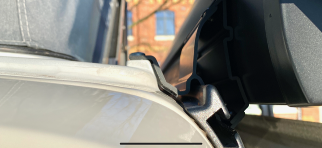

gerade haben wir ein Problem an unserer Markise entdeckt. Am Ende der Markiese, dort wo im eingerollten Zustand die beiden Gelenkenden auf die Rolle drücken finden sich jetzt schon Scheuerstellen auf dem Stoff. Der Stoff ist dort schon schwarz verfärbt und es sind schon zwei kleine Löcher zu erkennen, siehe Foto...
Ich hab dann entdeckt das die zwei Gummipuffer an der Rückwand lose und verrutscht waren. Habe sie erstmal wieder hinten dran geklebt, siehe Foto, ich weiß allerdings gar nicht wo diese ursprünglich geklebt haben und hingehören!!! Die Puffer können aber irgendwie auch nicht verhindern das die Gelenke am Stoff scheuern, dieser liegt ja unter Spannung auf den Gelenken... Mhh...
Ist dieses Problem bekannt? Kann uns jemand sagen wo diese Gummipuffer angeklebt werden müssen?
Vielen Dank im Voraus!
