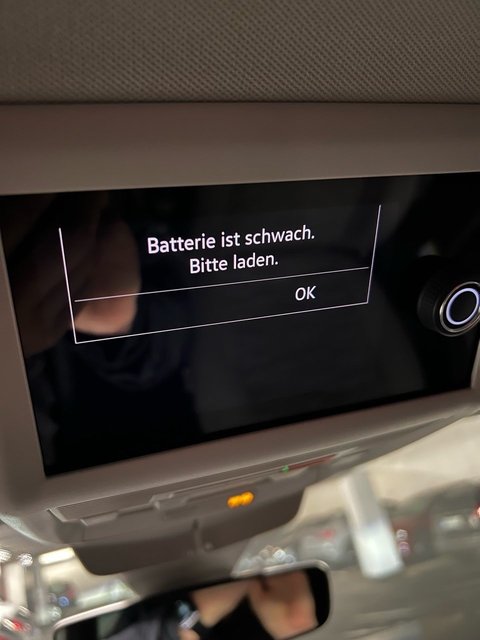

Nach 63 km Autobahn mit max. Laden weiterhin nur ca. 38 h, aber immerhin 12,6 Volt. Vor dem Batteriewechsel und dem "Update" hatte ich meistens 60 h in der Anzeige. Muss ich den Cali nun wieder nach Dänemark fahren, damit die Batt. voll sind? Auch das stundenlange Laden mit Landstrom brachte letzte Woche nur 42 h.

Wenn ich meinen Beach bei den aktuellen Temperaturen bei 80% Batterieladung an den Landstrom hänge, ist der am nächsten Tag voll.
Habe ich gestern z.B. so gemacht und heute morgen sah das dann so aus:
habe ich ja vorhergesagt, dass dies nicht reicht....
welches Update - bezweifle, dass z.B. das s.g. 23ER Update (was es beinhaltet findet man hier) irgendwelche Auswirkungen auf die Batterie haben
sehr komisch - nach so vielen Stunden muss da 13,8V stehen - reine Erhaltungsspannung - was er bei Dir anzeigt, ist eine (normale) Ladungsspannung
(auf die Stundenanzeige gebe ich nichts)
die standen da bei der Aktivierung der CU kurz nach dem Aufschließen auch.. wenn man dann etwas wartet, Steigt die Spannung in der CU wieder.. vermutlich, weil die Steuergeräte geweckt wurden und als Verbraucher agieren.. Innenbeleuchtung, etc. das war schon immer so.
Okay - das erklärt es - aktive Verbraucher
