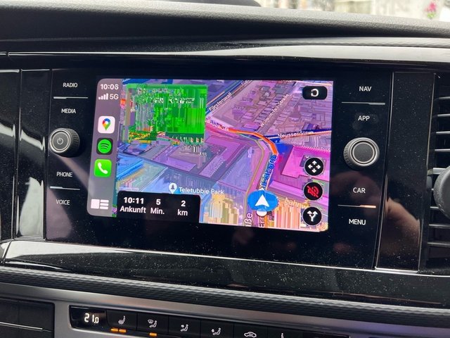

Außerdem besteht seit geraumer Zeit ein weiteres Problem. Das VW Discover Media Navigerät hat ein Softwareproblem bei der Darstellung von Apple CarPlay (verbundenes iPhone). Dachte zunächst mein Handy sei das Problem, habe es aber inzwischen mit verschiedenen Geräten probiert und wiederholt sich bei allen.
Das Problem stellt sich so dar, dass die Farben falsch wiedergegeben werden und die Darstellung im Navi stark verzögert ist, so dass man Gefahr läuft die richtige Ausfahrt oder Abbiegung zu verpassen bzw. genau das passiert.

wenn ich alles richtig verstanden habe, ist das Problem mit CarPlay ja, dass Google Maps eine höhere Bildwiederholungsrate verwendet, die so die Geräte von VW nicht unterstützen
irgendwie wird zwar abgefragt, ob das Gerät die höhere Bildwiederholungsrate unterstützt, aber dies scheint nicht zu funktionieren… (und dieses Rückmeldung, dass man nicht die höhere Bildwiederholungsrate unterstützt wird nun scheinbar implementiert)
wer ist nun schuldig, wenn ein Feature nicht unterstützt wird und wie lange müssen neue Features nachträglich implementiert werden???
Übrigens, wenn man die App Karten verwendet passiert dies nicht….

Du liegst falsch - es ist definitiv nicht so, dass kein anderes Auto oder kein anderes Navi betroffen wäre - einfach mal Google bemühen, da gibt es viele Treffer, wenn man mal 'carplay probleme' eingibt
z.B.
Probleme traten meines Wissens erst ab iOS16 auf - somit ist aus meiner Sicht die Behauptung, dass dies erst nach einem Update von VW passiert wäre, falsch
hast Du eine lebenslange Garantie bekommen, dass man jedes Update von iOS unterstützen wird und! jede neue App und deren Version, die auf CarPlay läuft?
Übrigens läuft ja CarPlay - es ist nur die eine App und zwar Google Maps (oder hast Du mit einer anderen App außer Google Maps ein Problem)
wie schon beschrieben - beim aktuellen Problem liegt es an Google Maps (welches eine höhere Bildwiederholungsrate verwendet, weil die App annimmt, dass dies das Navi von VW unterstützen würde)
Es ist also alles viel komplexer, als nur die alleinige Schuld bei VW zu suchen und ein Update einzufordern - auch wenn VW vielleicht ein Update für das aktuelle Problem bereitstellen sollte - die Kombinatorik (iOS Version, Version der der App usw.)  der Probleme ist viel zu hoch, als das dies der Hersteller eines Navis immer vorab testen könnte und auch in der Zukunft dies machen wird....
