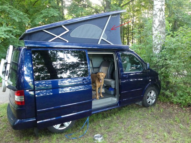

Lege beide Enden der Spannleine,wenn ich die komplette Frontöffnung öffnen möchte,immer in die "größeren Kederschienenöffnungen"(siehe roten Kreis und entsprechend gegenüber).Ist kein großer Akt....

Natürlich sind die beim hydraulischen Dach auch vorhanden,
nur halt nicht im Bereich der Fenster, sondern davor.
Warum?
Ganz einfach, wären sie beim mechanischen Dach auch in dem Bereich,
würden sie einen beim zusammenklappen quasi erstechen, da man ja beim runterklappen in dem Bereich steht.
Also hat mal die Dinger da einfach ein Stück nach hinten in den Bereich der Fenster versetzt.
So einfach ist das.
