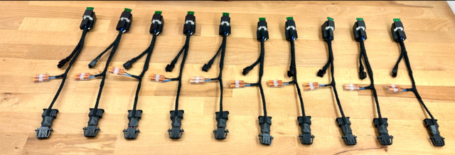

...danke für den input. ich werde demnächs, mit original vw steckern und zugelassenen vw reparatur kabeln, einen y- verteiler zum abgriff der 12 v vom kühlschrank, sowie einen y-verteiler zur abnahme der stromversorgung von der pumpe umsetzen (als ansteuerung für das relais). als relais verwende ich eine variante 12V/30A von amazon mit ein eigebauter sicherung, vorkonfektioniertem stecker und lasche zum anschrauben. hat den vorteil, dass vollständig und rücksandlos zurückgebaut werden kann, um z.b. etwaigen garantiethemen aus dem weg zu gehen. vorher werde ich aber versuchen die stärkere pumpe mit 6 A am original anschluss zu betreiben.

@ Jens_E , das Relais mit Sicherung und Vorkonfektionierten  Kabel ist sehr smart , gute Lösung beim „Kühlschrankanzapfen“
