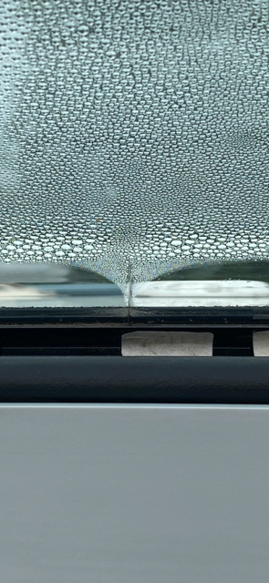

Sodala,
waren letzte Woche aufgrund dieser Rückrufaktion bei unserem Händler.
Die Haube fängt nun leider an einer Stelle, an der genietet wurde, an zu springen.
Spannung, Hitze letzte Woche... wie auch immer... Sprich neue bestellen und wieder einen Termin...
Also schaut Euch die ausgeführten Arbeiten bei der Abholung am Besten gleich ganz genau an.
War schwer zu sehen bei uns...

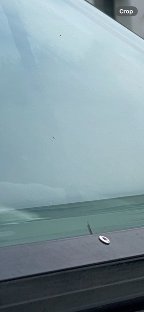

Kannst Du bitte ein Foto einstellen auf der die fertigen Arbeiten an der Haube zu sehen sind.
Mir fehlt jetzt echt die Phantasie wo und warum dort etwas genietet werden muss.

@AndreGC680:
anbei ein Foto.
