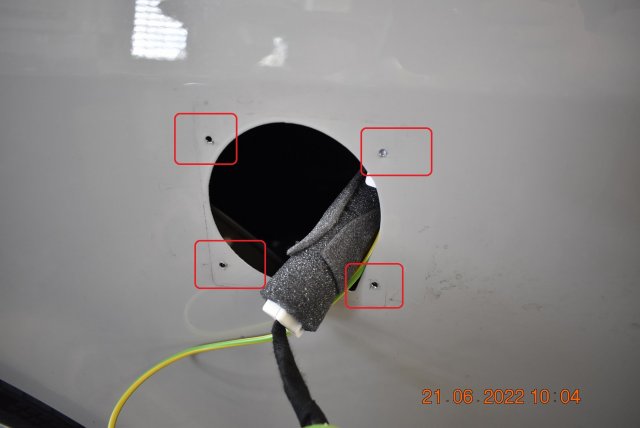

norge99 Geschrieben 22. Juni 2022 Teilen Geschrieben 22. Juni 2022 Hallo liebe Gemeinde, mein California Beach ist 4 Wochen alt und bereits bei der Abholung (Heimfahrt über die Autobahn) ist mir aufgefallen, dass der Verschlussdeckel der Außensteckdose im Fahrtwind flattert (meist steht er im Winkel von 45 Grad ab). Die Federspannung des Deckels ist zu gering und er arretiert auch nicht straff. Da dies mein erster Cali ist und ich quasi neu in der Szene bin, muss ich mich schon sehr über die Qualität wundern. Ich bin dann nach ein paar km von der Autobahn runtergefahren und habe mir im nächsten Baumarkt (danke an G. maps) Paketklebeband gekauft und den Außendeckel abgeklebt (ich hatte noch viel km vor mir). Dies war echt ein unwürdiger Anblick für ein nagelneues Fahrzeug 😞 Beim gestrigen Austausch der Einheit (die komplette Steckdose musste gewechselt werden) hatte mir der VW-Händler um die Ecke allerdings mitgeteilt, dass nach Entfernung der alten Steckdose zu erkenne war, dass alle vier Löcher zur Befestigung ins blanke Blech getrieben wurden. Keines der Löcher wurde irgendwie mit Lack (etc.) versiegelt und es stand sogar noch der Bohrgrad ab. Da hat sich selbst die Werkstatt gewundert (ob der Verarbeitungsqualität). Hier wäre mit Sicherheit das Einfallstor für Rost in den nächsten 3-4 Jahren gewesen. Die Werkstatt hat dann die Bohrlöcher mit einem Lackstift behandelt. Also ehrlich, ich kann mir nur verwundert die Augen ob der Verarbeitungsqualität reiben. Hätte der Deckel nicht geflattert, wäre der Mangel quasi nie erkannt worden (bis der Rost durchkäme). Was sagt ihr dazu? Habt ihr ähnliche Erfahrungen? Nennt mich naiv, aber ich würde mich hierzu sehr gern an den Hersteller wenden (den das wahrscheinlich nicht interessieren wird, ich weiß). Mich beschleicht auch die Frage, was da wohl noch so zutage treten könnte an Verarbeitungsmängeln. Ehrlich, ich liebe meinen Cali, aber DAS hätte ich nicht erwartet. 😞 Link zu diesem Kommentar

norge99 Geschrieben 22. Juni 2022 Autor Teilen Geschrieben 22. Juni 2022 You do not have the required permissions to view the image content in this post. Link zu diesem Kommentar

quas Geschrieben 22. Juni 2022 Teilen Geschrieben 22. Juni 2022 Wird die Dose mit Blechschrauben befestigt? Dann wird auch ein Lackstift nicht viel bringen, da ja das "Gewinde" mit den Schrauben erst geschnitten wird. Bei metrischen Schrauben frage ich mich gerade, wo oder wie man dann an die Mutter kommt, da müsste dann ja die Innenverkleidung ab, oder? Grüße quas 2 Link zu diesem Kommentar

Bo209 Geschrieben 22. Juni 2022 Online Teilen Geschrieben 22. Juni 2022 Ahem … Blechschrauben schneiden ein Gewinde in 0,x mm starkem Blech und sollen dann eine Außensteckdose halten? Link zu diesem Kommentar

snipy Geschrieben 22. Juni 2022 Teilen Geschrieben 22. Juni 2022 Ich glaube, die Blechschrauben gehen nur durch das Blech und finden ihren Halt in einem Dosengehäuse aus stabilen Kunststoff dahinter. Dazwischen ist ja auch noch eine Dichtung .... aber so richtig begeistern wird mich diese Lösung nicht. Die Dose sieht immer wie nachträglich hingebastelt aus. Da hätte VW eine bessere Lösung finden müssen. Link zu diesem Kommentar
norge99 Geschrieben 22. Juni 2022 Autor Teilen Geschrieben 22. Juni 2022 Verschraubung ggf. so wie in dem u.g. Beitrag? Leider hat mir die Werkstatt nicht gesagt, welche Schrauben verwendet wurden. Aber das sich in solch unbehandelten Bohrungen der Rost schnell ansetzen wird, ist wohl unstrittig. Link zu diesem Kommentar
