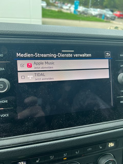

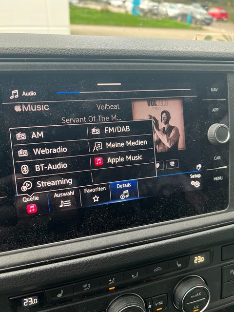

wir haben eben bestellt und sind gerade am überlegen, ob das Radio ohne Navi überhaupt Bluetooth fähig ist. Ich bin davon bislang ausgegangen, da dass ja seit einigen Jahren üblich ist, aber man findet recht spärlich genauere Informationen zu dem Radio, wobei manche eher darauf hindeuten, dass man Apple Carplay nur mit USB-Kabel nutzen kann. Da ihr es ja so bestellt habt, könnt ihr vielleicht genaueres sagen, falls der Wagen schon genutzt bzw. geliefert wurde. Danke.
Gruß Lars
Hallo Lars,
Bluetooth ist auch ohne Navi verbaut. Benötigt man ja auch für die Freisprecheinrichtung.
