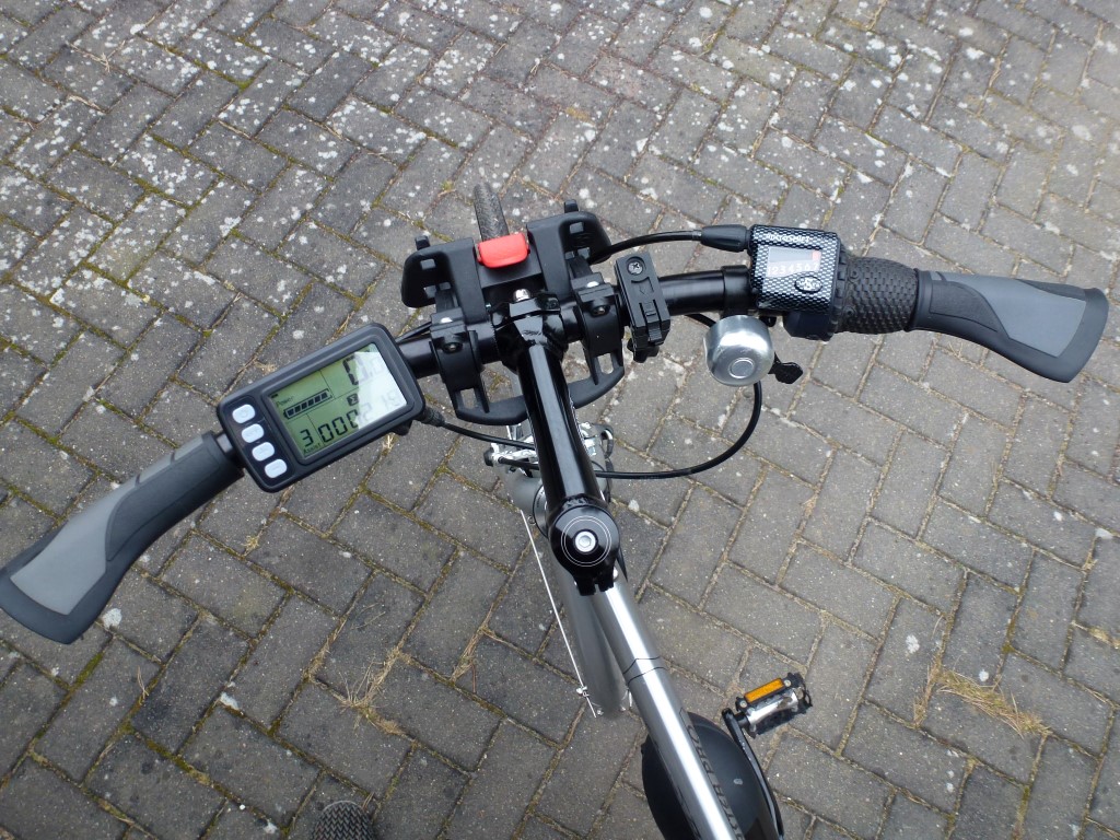

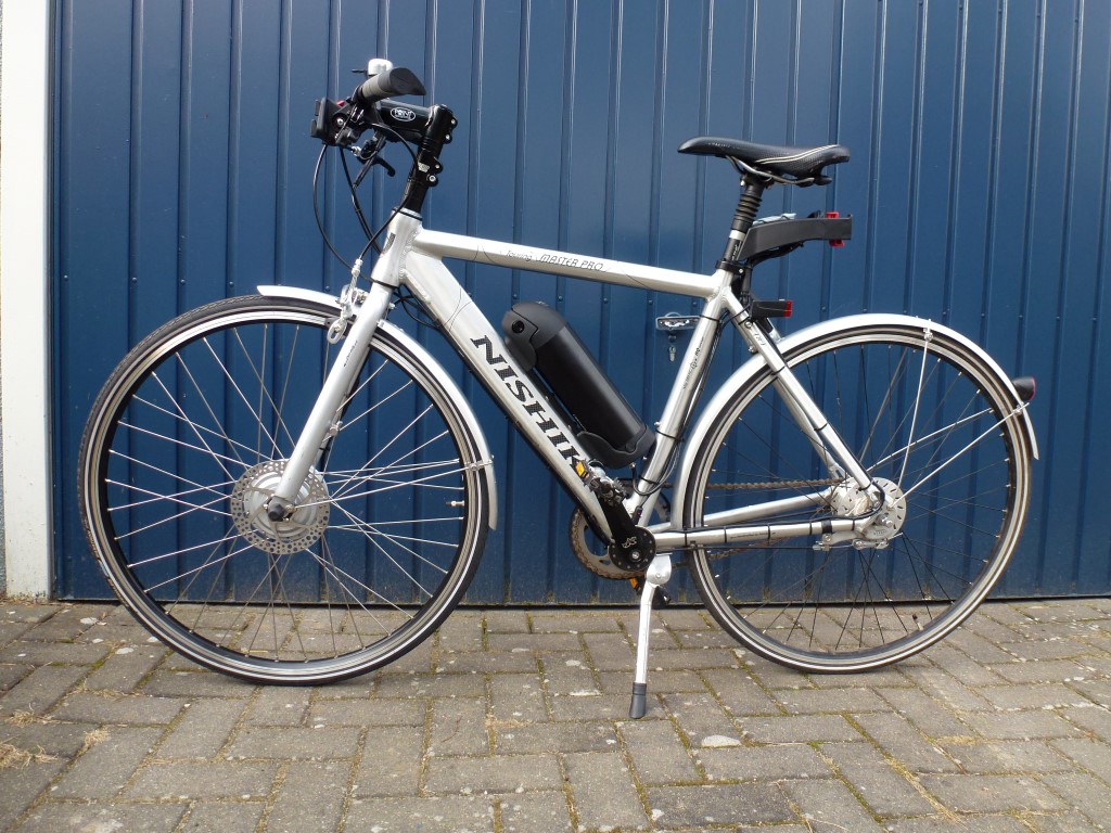

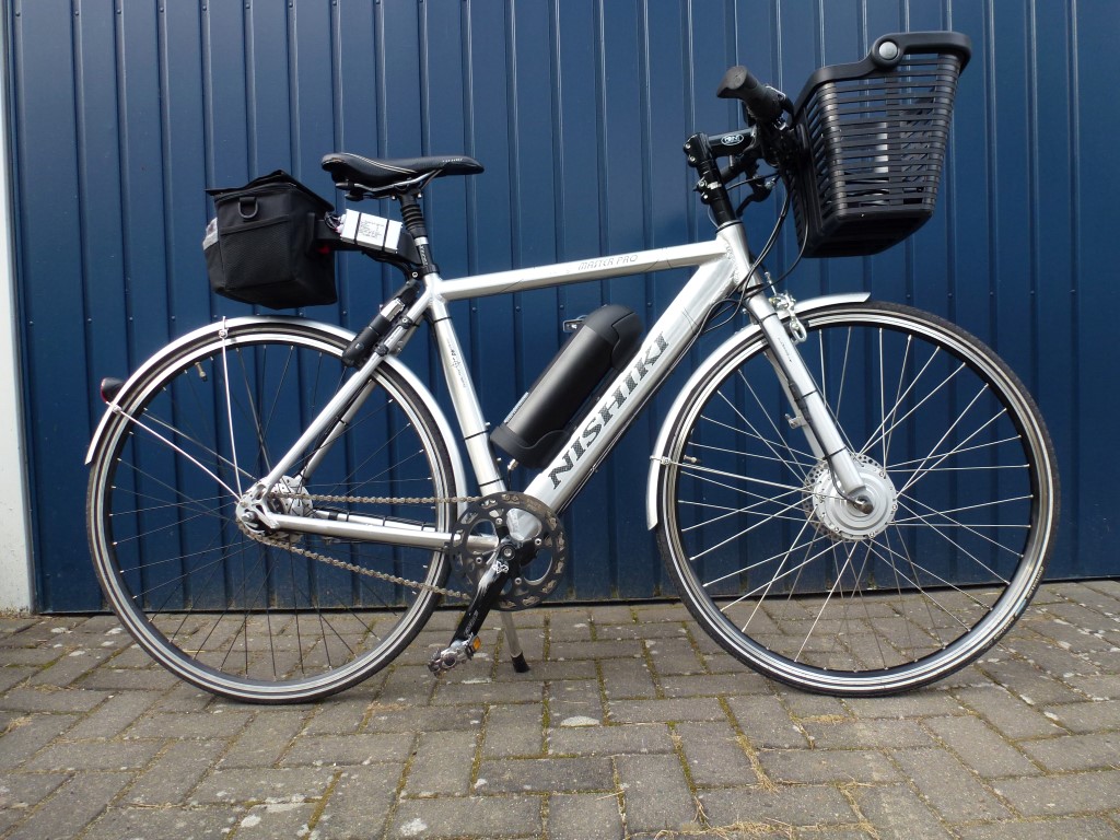

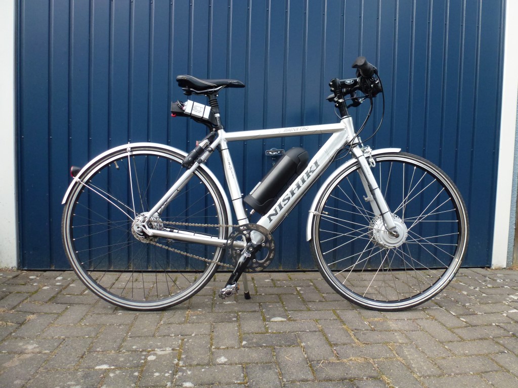

Ein Pedelec steht jetzt auch vor meiner Tür: Das vorhandene Fahrrad wurde mit einem Umrüstsatz "veredelt".
Vorderradantrieb komplett mit Rad und zufällig genau passender Felge, allerdings keine schwarzen Speichen.
Daumengas bis 6 kmh. Trinkflaschenakku passt gerade noch so in den Rahmen und hat 9 Ah.
Probleme gab's mit den Kabellängen, die sind fix und mussten über Umwege verlegt werden
um nicht irgendwo noch einen Restkringel übrig zu behalten.
Der Controller hatte überhaupt keine vorbereiteten Befestigungsteile und ist deshalb schliesslich mit Kabelbindern am Halter der Satteltasche gelandet.
Gewicht 20,2 kg komplett ohne Korb und Satteltasche.
Die Bedieneinheit ist gut überschaubar, mit Beleuchtung und 6 Unterstützungsstufen.
Bei 3 geht das Teil schon ab wie Schmidts Katze.
Passt immer noch zusammen mit der Alukiste auf den Kupplungsträger - Der Urlaub kann kommen!
