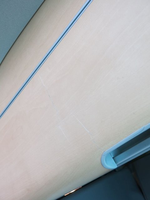

Bin neu hier in dem Forum und stolzer Besitzer eines Cali T5.2 aus 2012 in fresco-grün.
Leider habe ich heute meine Schrank-Türe im Heck kaputt gemacht. Der graue Rahmen am oberen Ende der Tür ist hinüber. Hecktüre geschlossen, mit offener Schranktüre.
Kennt da jemand zufällig die Teile und  Kosten? Bild anbei.  Wäre auch interessant was das Rollo kostet, bei der Gelegenheit. Es ist ein California von 2012.
Vielen Dank
Marius

Hallo Marius,
was ist denn genau defekt? Es gibt einen RepSatz oder halt die ganze Tür. Dazwischen liegen ca. 500€...
Jochen
Hallo Jochen,
der graue Rahmen am oberen Ende der Tür ist hinüber. Hecktüre geschlossen, mit offener Schranktüre. Habe meinen Post angepasst.
Viele Grüsse
7E7068741 HA6 = 651,74€
Willkommen in der Welt der VW-Ersatzteile...
Jochen
Erst einmal mit 2K Kleber o.ä.  reparieren, wenn das nicht hält > Eratzteiltheke bei VW
Das ist ja kein Konstruktionsteil zur Aufnahme von jedweden Kräften.
Gruß F.S.
Das Rollo liegt bei ca. 50€ - zumindest beim T6. Sollte aber beim 5.2 nicht anders sein.

Eine Fehlbedienung hat nichts mit einer Fehlkonstruktion zu tun…
Wenn du zuhause das Fenster zumachst, aber dein Kopf dabei noch rausschaut, ist dann auch der Fensterbauer schuld an der Beule??
Außerdem gibt es eine Sicherung für die Schranktür, am oberen Scharnier ist ein Blech, das die Tür in einem Winkel hält, so dass sie einfach von der Heckklappe zugedrückt wird ohne beschädigt zu werden.
Bei uns ist die zumindest vorhanden.
Die Tür ist eine seit dem T5.1 bewährte Leichtbaukonstruktion und solange man das Sicherungsblech am oberem Scharnier nicht aushängt, kann auch nichts passieren. Probleme machen regelmäßig die Schiebe-Rollos. Deshalb gibt es die beim T6.1 auch nicht mehr.

Ja, das Blech gibt es auch in meinem T6. Der Winkel der Tür zur Heckklappe ist allerdings doch recht steil. Ich werde mal bei geöffneter Schranktür die Heckklappe langsam schließen und schauen, ob die Schranktür sanft mitgenommen wird........:;-D:
Gibt's ein Bild von diesem Blech? ich habe das an meinem T5.2 nicht.
Da sieht man es.
die Konstruktion tut, was sie soll und die sich senkende Heckklappe drückt die Schranktür zu.
Selbstversuch allerdings nur vorsichtig und langsames Senken 😉
Vllt gibt es zumindest eine Delle in Schranktür bei schnellem Schließen...
