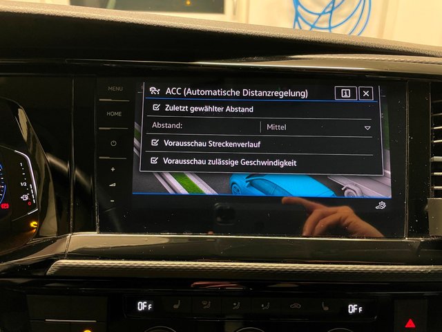

Habe alles nach der Anleitung von "CCSM54340" im STG 13 codiert bzw. angepasst um das pACC freizuschalten. (mit Software Carport) Allerdings kann ich bei mir in der Codierung nirgends den Eintrag  "Traffic_sign_detection" finden und auf "activated" setzen.
Ich vermute, dass ich Modelljahr 2023 habe, da ich 09/22 bestellt hatte und 06/23 zugelassen wurde. Ab Werk habe ich natürlich die VZE, ACC und Discover Media. Das Steuergerät beginnt mit 2Q0.
Nach dieser Codierung zeigt es bei mir zusätzlich in der MFA den Begrenzer an, sowie im ACC-Menü die Auswahlmöglichkeiten "Vorausschau Streckenverlauf" und "Vorausschau zulässige Geschwindigkeit" welche ich gewählt habe.
Hat jemand eine Idee, wo ich den fehlenden Eintag "Traffic_sign_detection" finden kann bzw. warum bei mir das pACC nicht funktioniert?

Ja, das ist kein Problem. Habe alle Anpassungen und Codierungen im STG13 vorgenommen und gespeichert. Finde nur den Eintrag "Traffic_sign_detection" nicht unter Codierung und kann diesen demzufolge nicht aktivieren.
Im Radio unter Assistenten habe ich auch schon den Haken bei "Vorausschau Streckenverlauf" und "Vorausschau zulässige Geschwindigkeit" machen können. Aber funktionieren tut noch nichts.
Daher bin ich mit meinem Latein am Ende.
Es ist unter lange Codierung. Kannst du mal einen Screenshot machen wie es bei dir aussieht?
